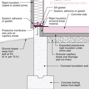

我在6a区盖房子。当地法规要求在基础墙外面加2″的硬质泡沫,所以我们就这么做了。我们计划在地下室楼板下面隔热(1.5或2英寸的刚性)。我们还计划在地下室楼板安装辐射热。我是否应该在地下室楼板的边缘进行隔热,以防止持续的热桥接和热损失从受热楼板进入基础墙,最终下降到地基和地面?

    Q。“我是不是应该在地下室板的边缘进行绝缘?”
    答:是的。下面的细节图(来自建筑科学公司)显示了板边缘的垂直绝缘。虽然图纸显示的是地面上的石板而不是地下室的石板,但在你的情况下细节是相似的。
  2. 比尔玫瑰||#2
    早在20世纪60年代,在伊利诺斯大学的平板实验室里,平板边缘的绝缘材料有不同的细节。基础墙支撑着墙体框架的整个宽度,而不是像这里所示的削角。刚性绝缘体靠在基础墙上,绝缘体顶部以45度角修剪。当浇筑混凝土时,它延伸到框架,但很弱。这个弱点被石膏板和底部装饰所覆盖。细节很好,没有热桥。

    Dana多赛特||# 6
    比尔——在20世纪60年代,它几乎都是2x4英寸16英寸的o.c.,如果不遇到结构限制,就不能从基础上悬挑出来。现在大多数的新建筑是2x6,从结构的角度来看,它通常是很好的挂窗台板,离混凝土的边缘多达2英寸(如BSC细节所示)。
    即使没有辐射加热,也要把~ R5放在板和墙之间,以打破热桥通过地基到地基是很重要的。在基础墙的外部有2英寸的泡沫,可以从室外条件中获得合理的热破坏,但6a区的底土温度通常在华氏40度左右,如果有辐射,可能值得在板边缘将温度提高到7.5-8度。
