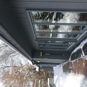

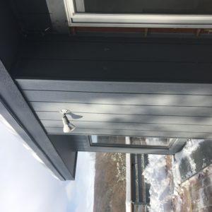

  4. 吉姆斯拉沃||#4
    这就是它的样子
  5. 鲍勃欧文||#5
    建筑科学有一个图表(现在我找不到的),与屋顶跑到屋顶的水损坏相比,突出的突出深度 - 结果越突出,壁板升起越好。在添加新的壁板之前,增加突出突出。
