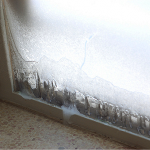

    在冬天的晚上,单窗格窗户的热量损失将是很大的,在寒冷的夜晚,室内冷凝问题将是糟糕的。每天早上,当温暖的68华氏度的室内空气撞击到10华氏度的玻璃表面时,立即凝结,窗户下的墙壁和地板上就会变成一团湿糊糊的东西。更不用说,窗户上的湿气也会在一夜之间结冰,然后早上你会试图透过一英寸厚的融化冰看到窗户上的东西。一场灾难。

      你说得有道理。我不知道凝结是否会是一个问题,所以这是我必须调查的事情。

    如果你所处的温度接近于零,舒适度的问题就无需考虑了。你的玻璃窗户会凝结成吨的水,破坏你的装饰。此外,玻璃表面的低温会带走你家里空气中的所有湿气。生活在湿度25%的环境中并不令人愉快。

        当玻璃的内部表面(无论它是单窗格或多窗格的窗户)下降到室内空气的露点以下时,就会发生凝结。这并不难计算,所以如果你知道你的室内温度和湿度水平,你可以通过知道你使用的窗户类型和室外空气温度来计算何时会凝结。如果你想研究这个,这是你进行计算所需要的唯一信息。

    谢谢你比尔。冬季室内rh保持在40%左右,室内温度通常为70华氏度。我查了一些图表,看起来室外温度在30度左右,我会开始看到凝结。
