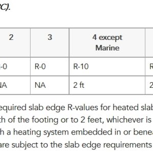

    表402.1.1
    以下是一些相关的引用:
    来自“在地面上隔热板”:
    “在气候第4和第5区,法规要求特定的板(低于12英寸的板。),在板坯周长有R-10垂直绝缘,从板坯顶部向下延伸至至少2英尺的深度。如果板坯有流体循环管,该绝缘的最小r值增加到R-15。同样的r值要求适用于气候区6、7和8,但隔热层必须延伸至至少4英尺的深度。
    “楼板下无水平保温要求,但周边保温要求可以通过水平保温部分满足。”这个合规选项解释道:“绝缘位于低于年级应扩展表中提供的距离N1102.1.1(即2英尺在气候区4和5,在气候区和4英尺6,7,8)通过垂直的任意组合绝缘,绝缘板下扩展,扩展从建筑物或绝缘。”“
    来自“板层绝缘-符合规范摘要”(另见下图):
    "2015 IECC/IRC Section R402.2.10/N1102.2.10平板地板。地板表面低于地面12英寸的平板地板应按照本段后面复制的《组件表绝缘和开窗要求》中提供的信息进行绝缘。板上保温应从板顶向下延伸至墙外或墙内。当板独立于周边的基础墙时,隔热可以安装在基础墙的外部或基础墙与板之间。根据气候区4至8的要求,位于等级以下的隔热层应通过垂直隔热层、延伸到板下隔热层、垂直于建筑物伸出的绝缘材料应由路面或不少于10英寸的土壤保护。规范允许安装在外墙与内板边缘之间的保温材料顶部边缘与外墙成45度角切割。在白蚁肆虐严重的地区,不需要板边缘保温。”

    在5区,周边绝缘的最小r值是R-10。所以你不能用R-5垂直和R-5水平。你们引用的代码部分(关于“任何组合”)仅仅是指刚性泡沫必须延伸的距离。
    我告诉过你,你的代码写得很糟糕,不是吗?
