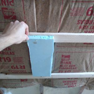

    昨晚安装了r-19现在正在安装毛条来平整椽子。由于现在在石膏板(或木板..还不确定)和绝缘材料之间会有一个气隙,由于1x3的毛皮条,它是否有意义撕裂一些0.55英寸厚的xps泡沫条(约13英寸宽),以适应平行的毛皮条,并占用空间?
    R19面临着如此不确定是否有。55”泡沫上面,虽然会是一个问题,但将只是本质上更厚的蒸汽缓速器。
  16. Kramttocs||# 25
    我计划安装垂直的部分覆盖在条带之间的椽子做一些事情,我不知道,为热桥像照片(但削减下来,实际适合之间),但它会很容易撕裂更宽的部分在表锯和填充一切。R2.5就是R2.5,我要我能得到的。

    我才不去找XPS呢。我想你会发现这些球棒的下垂可能会填补一半的缺口,也许更多。XPS也有可能产生一些蒸汽陷阱。如果你真的想这么做,EPS会更好。
    如果你把电锯上的泡沫撕了,你会讨厌生活的。锯子会产生成千上万个带静电的泡沫碎片,它们会到处飞,粘在所有东西上,弄得一团糟,你可能永远都无法完全清理干净——你会不断发现遗漏的泡沫碎片卡在东西后面。使用刀和划痕/扣面板,或使用热钢丝切割器。

    既然我无论如何都要覆盖椽端,除了成本,使用3/4无箔面EPS并填充整个空间有什么缺点吗?你是对的,在跨度的中心,蝙蝠弓出与毛皮条。
    回到39的混合比例(R-38),我应该还是安全的。如果我使用R-15作为ccspf的长期保守指标,那么R-20的压缩R-19 + 3/4 EPS仍然有43%的ccsfp。
    可能更高的R-20是一个优雅的猜测,因为很难考虑到变化的压缩。
    这是我宁愿现在花150美元的事情之一,如果有哪怕是最小的好处,但我不想做任何有害的事情,因为这在我看来是一个好主意。
    你与静态泡沫位是准确的!几年前我在我的爬行空间的墙壁上添加泡沫时就这么做了,现在我记得我花了很多时间用吸尘器清理所有的角落和缝隙。因此,我将坚持使用8'直杆和刀的方法。
