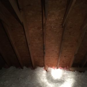

    分享更多信息,希望得到一些建议。我的教堂拱顶空洞(干墙)在阁楼只增加了2/3%的屋顶甲板下面。其余部分是开放的阁楼空间,其中的螺栓和屋顶甲板暴露在外。见图。在阁楼上喷泡沫的时候,有什么建议可以解决这个问题吗?

    你可以尝试各种折衷的方法,但解决这个问题的最好方法是将教堂部分的石膏板移除,并将其适当隔离。
    或者,你可以放弃在阁楼上使用喷雾泡沫的计划,取而代之的是在屋顶覆盖层上安装一层或多层厚厚的硬质泡沫。如果你这样做,你将需要在新的刚性泡沫之上安装一层额外的屋顶护层,然后是新的屋顶。

    你觉得把每根球棒都拿掉,然后用延伸棒把每一个洞都喷上泡沫来替代去除干墙的方法怎么样?

    在奥斯汀TX的气候下,仅仅用纤维素填充椽子的空隙并不是很危险。(包括当时没有通风的阁楼部分。它并不完全符合IRC代码的字面意思,但应该可以正常工作。请参阅本文档的表3(并阅读整篇文章直到你理解它):
    https://buildingscience.com/sites/default/files/migrate/pdf/BA-1001_Moisture_Safe_Unvented_Roofs.pdf
    根据WUFI的模拟,高达R30的纤维素在迈阿密、休斯顿和凤凰城都能正常工作(如果是瓦屋顶的话,在休斯敦会有一些风险),甚至在稍微凉爽的亚特兰大,只要室内在冬天不保持高湿度。奥斯汀位于2A区干燥边缘,使得其冬季湿度积累水平介于凤凰城(2B区)和休斯顿(2A区)之间,但偏湿润。2)。
    然后是重新屋顶的时候了,您可以进一步降低风险,您可以在新瓦片下添加一英寸箔面polyiso,这将使它符合IRC代码对无通风屋顶的规定。
