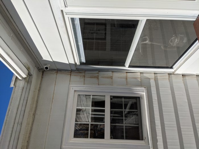

我在几年前的封闭式泡沫喷雾装置上遇到了问题。我雇了个承包商在椽子上喷泡沫。这收紧了房子,并把阁楼存储空间带进了房子的有条件的外壳内。我们位于纽约州罗切斯特市。
二楼有一个大约5英尺的膝墙,然后是一个倾斜的天花板,最后是阁楼。为了在倾斜的天花板上喷洒泡沫,承包商临时拆除了该区域的屋顶瓦片和护层(而不是拆除内部的石膏)。

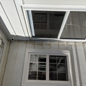

现在,每年冬天我都会让这种棕色的东西从我房子的壁板上滴下来。只有在深度冰冻后解冻时才会发生。在温暖的天气里不会滴落。它并不是到处都发生。附图显示较差的区域。还有一些其他的地方也有问题,但没有那么严重。
我们没有注意到房子内部有任何水的损坏。
我想我需要在那里开始,开始拍东西,看看发生了什么,但有人以前看到这种情况吗?任何想法可能导致这一点吗?
顺便说一下,我不是因为我们和承包商闹翻了就请他回来的。他修补屋顶的工作做得很糟糕,我们不得不更换整个不那么旧的屋顶。

    你的承包商“倒着”安装泡沫。喷雾泡沫需要应用到一个发明的组件的外壳的下面,这可能是你在这里。如果承包商从上方安装喷淋泡沫,则泡沫上方有一个间隙,在护套下面有一个冷凝面。我猜是水分进入了缝隙,冻结,然后融化,然后从底部通风口流出就像你看到的那样。
    这是一件坏事。你可能有腐烂的表皮这就是棕色的来源。我建议找个屋顶工人检查一下。
    你也许能再次打开屋顶,确保每个椽湾从底面通风口到山脊通风口都有畅通无阻的通风通道。有可能是喷雾泡沫承包商将其中一些密封得足够好,从而导致了这些问题。如果你能把它转换成一个适当的通风屋顶组件,你可能会没事,但你几乎肯定需要更换相当数量的屋顶覆盖层。

      谢谢你的回复,账单。只是为了澄清,屋顶被转换为一个不经常的“热门屋顶”。这就是说没有通风渠道。在暴露椽子湾的阁楼区域,承包商将直接发泡到护套的下侧。
      在屋顶的倾斜天花板部分,承包商说服我,最好从上方喷洒泡沫,暂时拆除瓦片和覆盖层,而不是破坏内部饰面。
      我得到了你所说,该区域中的喷雾泡沫位于石膏的背面而不是直接在护套上,因此在泡沫和护套之间可能存在气隙。如果内部空气以某种方式泄漏到这个空间中,那么它会凝结在护套,冻结,然后解冻并滴下拱门到壁板上。

        不是用泡沫喷雾,所以这是我有根据的猜测。我曾见过类似的情况,当水慢慢进入屋顶组件,然后冻结,然后当东西解冻时流出。就像倒着的冰坝。
        我想不出其他任何事情会导致OP看到的东西。我能想到的最好的测试不会是无耻的破坏性会是抬起或去除瓦片或两者,用一个孔锯切口掉一个小的进入孔,然后在手电筒中使用胸腔或闪耀。如果在“向后”区域中的喷雾泡沫的顶部是潮湿的,那么我们知道问题是什么。

    出于账单指出的原因,它可能在倾斜区域产生冷凝。在倾斜的屋顶下方喷雾到底部的褶皱,水正在建立(该死的),直到它达到屋顶装饰接缝的水平并浸出接缝并沿着DE王的顶部和沿着DE KING的顶部和下面挖出解释颜色的焦油纸。
    我进一步假设这显然是来自背后的排水沟和不受佛滴边缘,又导致我相信下的冷凝来自带状疱疹和屋顶板的顶部泄漏接缝的倾斜的区域差距仍从他石膏板安装合计与屋顶甲板。

    毫无疑问。内部的水分找到一个冷的表面,冷凝和冻结。当天气变暖时,它就会融化,从底部溢出。棕色的斑点可能是“木茶”,发生在木材腐烂和水吸收单宁和其他木材固体。这几乎总是结构性衰退的标志。
    作为上面提出的法案,承包商在天花板上喷洒泡沫的地方可能发生在泡沫和屋顶护套之间。它也可能发生在EAVE / SOFFIT区域。从墙壁内部的温暖/潮湿的空气可以通过孔,用于电缆,管道等。如果它们没有泡沫,请在顶板上脱落。泡沫坝上的气流从上升到屋顶,而不是拱门,但由于该区域的喷雾泡沫,整个屋顶/ eave / soffit区域很冷。因此,水分冻结在拱门区域顶部。
    你真的需要知道凝结和结冰发生在哪里,以及损害有多严重。取决于情况有多糟,你可能很快就要见律师了。

      我在用纸巾对照片进行取证,我非常怀疑是这个,
      “它也可能发生在屋檐/拱门区域。从墙壁内部的温暖/潮湿的空气可以通过孔,管道等,如果它们没有泡沫,而且在顶板上没有泡沫。“
      从他们的照片,模式有点暗示给我,它是下来的屋顶线,而不是墙。如果墙上,我认为你会看到这背后的支持,或者你会看到一个模式的横向接缝是浸出而不是清楚滴在外面从一个站到下一个缺乏明显的棕色物质水平以下。
      此外,你必须积极地尝试不覆盖顶板,使其无泡沫。单是喷太多就够了。考虑到承包商付出了如此大的努力(尽管是错误的)在斜坡上撒泡沫,你可能会认为他们不会这么做。我很想知道这里发生了什么。
      编辑:另一个想法,如果它来到墙上,用这个卷,我希望看到天花板干墙问题。OP,你在里面看到了什么吗?

    抱歉我的后续延迟。我们在这里处理冠状病毒问题。无论如何,还有几点:
    >内部没有染色或水损伤的迹象。
    这是一座建于20世纪40年代的气球框架房子。
    棕色的水滴不会出现在房子周围。它只出现在图像和其他几个较小的位置。这难道不意味着这不是一个“细节”问题,而是几个地方的安装问题吗?
    >对于它的价值,图像中的乙烯基壁板位于1“EPS绝缘层的顶部,该顶部位于原始的CEDAR隔板顶部。
    一旦天气温暖,我将开始拆卸的过程(去除排水沟,拱门,一些屋顶瓦片等),直到我发现问题。

    外墙内部的对流呢?
    湿气会不会从外墙内部上升,凝结/冻结在护套上,然后沿着屋顶的斜坡沿着护套的底部融化,然后滴到底部通风口上?
      彼得·恩格尔||# 17
      这几乎是我的期望。op说这是一个气球框架的房子,虽然1940年代仍然没有太大的真正的气球框架。仍然,我会抓住他的话。
      由于采用了气球框架,而没有适当的防火屏障,所以有一个大开的螺柱槽,可以将湿气从地下室带到屋顶。在顶板上的孔(如果有顶板)可以让热/湿空气的喷泉进入底部区域。在一些施工中,有一个顶板,但没有连续的护套,因此空气可以缩短顶板,流过护套进入拱腹。当阁楼打开时,这些温暖/潮湿的空气被来自顶楼通风口的室外空气稀释,并在没有空调的阁楼中循环,直到最后从山脊或山墙通风口流出。一旦安装了泡沫喷雾,这种情况就不会再发生了。湿气被困在底部,它凝结,然后在外壳的底部结冰,然后在天气变暖时融化。
      这只发生在某些地方的原因可以很简单,因为那些是唯一畅通的stud bay。或者,就像迈克上面说的,可能是浴室的风扇通到那个底部。我们还不能确定,但开放这个区域进行调查应该会有所帮助。

    我是一家电气承包商,并安装了许多家庭和浴室的粉丝。虽然您的屋檐相当短,但距离距离是一个连续的通风口。我用始终在拱门表面上发泄时,我常用的每个能源顾问都会因为潮湿的空气将升到通风的拱门面板下。这些斑点位于高湿度区域上方。只是一个想法。

    在我的情况下,承包商没有做好确保喷雾泡沫连续并密封。他会做一个地区,然后后来回来做一个相邻的区域。两个地区之间的交界处存在众多空隙。显然,结果是漏气。来自房屋的温暖潮湿的空气将通过喷雾泡沫泄漏并冷凝并在屋顶甲板的下侧冻结。然后,当它升温时,霜冻会解冻,占用胶合板护套的颜色,并滴下拱门。
    解决办法是把缺口封起来,这真的很痛苦。空隙区域不方便进入,也不容易看到。缝隙可以是一个小针孔。不需要多少时间就会发生漏气。
    另一笔注:HRV很高兴为一个非常紧密的信封提供新鲜空气。虽然他们不会消耗太多的能量,但它们昂贵的安装,特别是对于改造。无论如何,我认为HRV适用于此线程。在我和特里的问题中,空气泄漏是问题,HRV没有帮助。
