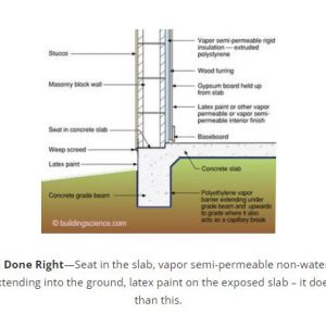

Hi all, the general building around here is typically slab on grade. The other option is they pour a concrete footer in the dirt with a block wall, no waterproofing, and no foundation drain. It seems to work fine, but I want to give myself an ounce of protection.
我打算将ICF STEM墙降低到级以下,但是整个白蚁的东西使我回到了Block。附加细节。
我的蒸汽屏蔽板下6毫升保利,which I plan to continue down the inside of the stem wall and over the fastfoot membrane. Inside of the stem wall will be filled, so slab is about 15″ above grade. My question is what to do on the outside.
我可以只使用相同的60万个多层到等级的水平,然后让茎壁呼吸上方吗?
我研究了许多防水产品,但似乎浪费了我可能不会遇到的问题。
寻找选项/意见。该物业是海滨,这就是为什么我试图增加保护的原因,但是湖泊水平已经稳定了50年,所以也许我只是在思考它。

作为海滨,您对水的担忧与典型地点有所不同。我认为外观上没有防潮量会给您带来很多东西,或者外围排水管排水管。会有所作为的是平板下方的6英寸自由排水砾石层,以通过毛细管动作阻止湿气芯片。
请记住,我不太熟悉您的温暖,潮湿的气候或通常如何建造的东西,在您的部分上有一些评论:
- 您可能需要在平板下或茎壁的内部或茎壁的内部包含一层泡沫。内部周围的泡沫将有助于隔离茎壁高于等级的部分。平板下的泡沫将有助于减轻可能的凝结。
- 看到地板板上的外墙上的底板是不寻常的。这意味着平板成为通往外部的热桥,使其更容易因差分沉降而造成破裂。

马尔科姆(Malcolm),我将研究隔离墙的内部。最初,我计划将ICF低于等级,而板块漂浮在里面,但是白蚁问题使我朝着另一个方向前进。您对热桥的观点可能对我也引发了一个主意。
我试图模仿Lstiburek的BSI文章之一。BSI-037详细信息。
