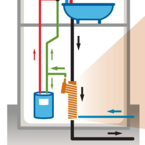

    谢谢达纳。让我把这个弄清楚——如果我买一个有一个输出孔的热交换器,我必须把那个出口分开,连接到最近的淋浴冷水管道和热水器的输入端?附件是我经常看到的图表的图片。输出直接连接到热水器的输入端。
    马丁Holladay||# 7
    吉米,
    图表是正确的(除了“and”这个词的拼写错误)。有关更多信息,请参阅本文:排水水热量恢复可以降低你的比分.

    Dana多赛特||#8
    图中的错误是混合器的输出是流向水龙头而不是淋浴喷头。(大多数人不会一次在水龙头下冲洗几分钟。: -))
    https://www.greenbuildingadadadvisor.com/sites/default/files/power-pipe%20us%%20basement%20image%20of%20Installation%202013%20fv.jpg.
    但是,是的,按照管道的方向来探测,但是如果排水管和淋浴间的距离比热水器的距离更近,那么要让三通靠近热交换器和淋浴间。热交换器的出侧必须同时供给热水器和淋浴器的冷侧以获得最大的热回报。
    马丁Holladay||#9
    丹娜,
    好抓!
    以下是更准确的图表,填充错误的图表可能是基于的。
  10. 专家成员
    Dana多赛特||#10
    是的,我喜欢淋浴喷头滴在我的头上和肩膀上,而不仅仅是小腿和脚上。:-)

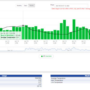

    更新 - 我纪律处于纪律并留下了我的小普利(例如,我没有关闭它们,因为我们在温度下有狂野的波动,这在弗吉尼亚州诱人。我也告诉我的父母这样做,虽然他们可能不会听。当我确实将温度更改在恒温器上时,它只需1或2度即可。
    看起来这对我的能源使用有好处,因为在这个月到目前为止最热的一天,平均气温为82华氏度,我用了68.22千瓦时。也许1.8千瓦时/硬盘。那是什么警察?在一天中最热的时候,平均温度为89度,我用了3.58千瓦时。但第二天,平均温度是77度,我最后用了88.96千瓦时。我们有一些大刺,我想那是我父母在洗澡或洗衣服。我们最大的峰值出现在下午4点,当时我们使用了6.27千瓦时,平均温度只有74度。

  19. 吉米·尼蒙森||#19
    这是我过去两天的能源使用情况。
  20. 吉米·尼蒙森||#20
