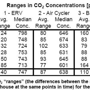

在冬季的六个月里,他们对这些房屋进行了监测,包括温度、湿度和室外、两间卧室和客厅的二氧化碳浓度;新风供给流量、温度、湿度;排风的流量、温度和湿度。他们计算了总能源成本,包括通风机和空气处理器的电力消耗,以及与没有中央通风的相同房屋相比的天然气消耗或节省。
排气扇是唯一继续以相同速度流动的装置(ERV的平均速度更高,而AirCycler的平均速度更低)。仅限排气的系统还保持了室内二氧化碳的最低水平。

在监测的系统中,很明显,只有排气系统是运行成本最低的;成本不到其他系统的50%。从二氧化碳浓度和空气分布来看,SWA认为数据表明,排气系统确实提供了足够的分布,是最适合这些家庭的系统。

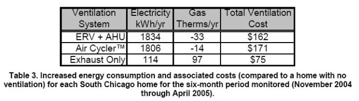

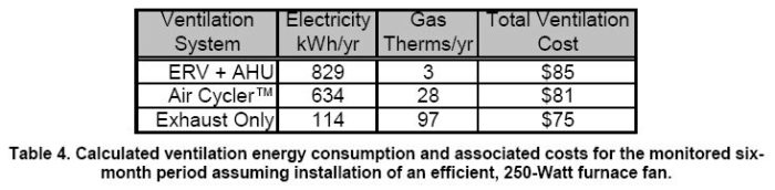

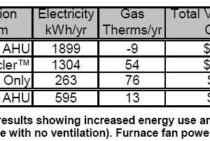

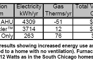

    该研究的一些数据:

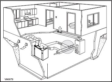

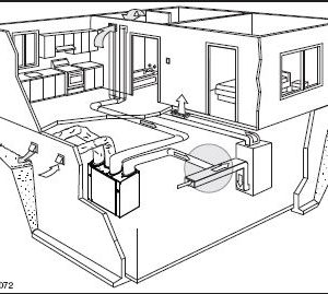

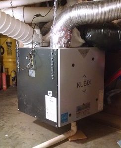

    返舱舱在地下室。ERV没有专门的管道。ERV的回收率只有微不足道的70-75%。
    在监控的系统中,很明显,只有排气系统是成本最低的
    操作
    除了模型年成本的一个低效率的ERV无/o空气处理比所有其他选项更少。

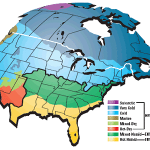

    显然,这是一个寒冷的气候研究(尽管芝加哥在冬天非常潮湿)。
    在炎热/潮湿的气候条件下,暖通空调的要求是完全不同的,ERV几乎是必需的。
  5. Riversong||# 5
    实际上,这是一个很好的回收率:
    “根据空气流量和室外空气温度,hrv和erv通常回收60-85%的室外空气的显热——在考虑到设备本身的能源使用后。这种效率称为合理回收效率。总的采收率通常较低。高效hrv和erv应具有hvi级的合理回收效率至少76%。这种能效水平是实现电热住宅能源之星评级所必需的。”
    在所监测的系统中,很明显,除了无空气处理装置的低效率ERV模型年成本比所有其他选项更低外,仅排气系统是运行成本最低的。
    只是稍微如此而已,每热0.65美元的天然气和每千瓦时0.10美元的电力成本。由于ERV的成本主要是电力使用,不同的地方能源成本可能会使这种情况发生倾斜。
  6. 达蒙巷||#6
    在芝加哥的气候条件下,不应该把它比作HRV而不是ERV吗?
  7. Riversong||# 7
    达蒙,
    我本可以指定一个HRV,但唯一可能的区别是室内相对湿度水平,报告没有对此置评。

    我觉得这个标题很误导人。这项研究实际上表明,一个设计良好的ERV系统,即使使用2004年的技术,也比只排气通风的成本更低。
    引用这项研究:
    摘要和结论
    操作;成本不到其他系统的50%。看看二氧化碳
    浓度和空气分布,SWA认为数据表明排气系统
    提供足够的分配,是最适合这些家庭的系统。
    值得重申的是,Air Cycler™和ERV系统的能源成本过高
    将大大减少与电力效率,大小良好的熔炉或特别是(在
    ERV的情况),并有专门的通风管道系统。

    而且,就像我在第五篇文章中说的那样,一个更高效的ECM空气处理电机可能在特定的市场中有更低的年运营成本,但是……

    很明显,你没有读这份报告,甚至我附上的成本对比表。在三种常用的通风策略中,考虑到供暖节省和电力消耗,只排气是最便宜的。
    还需要考虑通风系统的设备和安装成本以及回收期,如果运行成本高于排气管系统,回收期将是无限的。
    劳伦斯伯克利国家实验室(Lawrence Berkeley National Lab, 2005)的住宅通风技术综述:
    结果表明,单端口排气系统的购买和安装成本最低。这得到了雷等人(2002)的支持,他们还发现机械排气系统的操作成本最低。

    然而,ERV系统的结果并不是特别有用,因为房子有不合适的熔炉和管道。当我采访其中一位研究人员罗博·奥尔德里奇(Robb Aldrich)时,他承认了这一点。这项研究的结果强化了我多年来一直在传递的一个信息:如果你要安装ERV或HRV,一定要安装专用的通风管道系统,或者确保你的空气处理器或熔炉有ECM鼓风机。
    以下是我2005年6月的文章节选:

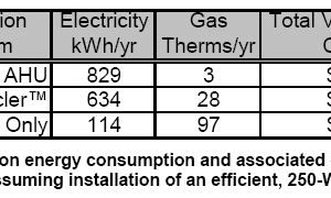

    不幸的是,建筑商没有采纳SWA顾问提出的两项建议。顾问们指定了配备高效电子换向电机(ECMs)的熔炉,但该建议被拒绝了。(根据承包商的说法,配备ecm的火炉1000美元的升级费用是预算的破坏者。)1号住宅[有ERV的住宅]和2号住宅[有中央风扇综合供应通风系统的住宅]的用电量都出乎意料地高。奥尔德里奇说,通风和全屋电力监测提供了一些令人大开眼界的结果。“我们立即发现,这些家庭的用电量非常高。经过进一步调查,发现大部分原因是风扇造成的。”
    他说:“在2004年11月,两间使用电风扇分配通风空气的住宅仅通风一项就平均消耗347千瓦时电力,是住宅光伏系统每月平均发电量的三倍多。”在风扇模式下,每个南芝加哥炉的功率在700到800瓦之间。配备ECM鼓风机的更高效的炉通常只在风扇模式下消耗250瓦,而ERV的最大功率仅为102瓦。如果1号屋配备了专门的通风管道系统,通风空气可以通过ERV的节能风扇进行分配。在盛行循环加热的新英格兰地区,这种管道系统(通常直径6英寸的镀锌管道)通常安装在装有erv的家庭中。由于芝加哥南部的家庭缺乏专门的通风管道系统,分配通风空气的唯一方法是使用耗电的电风扇。”

    只有当你认为这项研究是针对美国极少数家庭的最佳案例研究时,你才能声称这项研究有“缺陷”。但事实并非如此,这正是这些发现的相关性和重要性所在。
    我相信大多数新的美国家庭都有空气处理HVAC系统,而不是循环加热,在这些芝加哥家庭安装的机械设备很可能是大多数家庭所得到的典型设备。很难证明一个专门供应并返回通风管道系统当一个已经安装取暖和冷却,我怀疑大多数工程师会选择最简单的和最昂贵的系统,满足ASHRAE这样62.2标准——顺便说一句,不需要均匀分布,只有最低汇率。
    ECM炉是一个不错的升级,但大多数建筑商和房主更愿意把这1000美元(或专用通风管道和热回收通风机的2000美元成本)放到其他东西上。

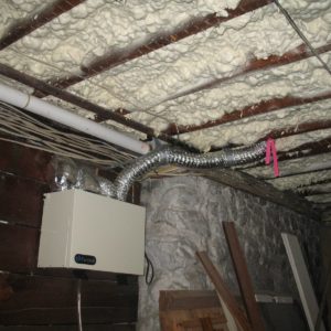

    但在我看来,在一个没有空调的地下室里安装这种装置并不“正确”。
    HRV不应该在有条件的空间里吗?
    如果允许它们“在室外”,管道不应该至少是绝缘的吗?
  25. GBA编辑器
    马丁Holladay||#25
    HRV的最佳位置肯定是在家里的条件调节空间,在一个更换过滤器(或访问过滤器清洗)方便的位置。
    在温和的气候条件下,可以将HRV安装在空调空间之外,但其效率会受到影响。
    当然,你说得对,要把空调外的管道隔离起来。
  26. 约翰·布鲁克斯||# 26
    当时的气候并不温和,这是GBA的特色项目
    //m.etiketa4.com/homes/old-house-gets-superinsulation-retrofit

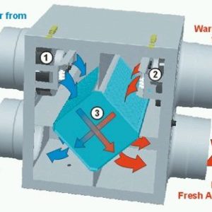

    ERV如何通过通风来回收能量?
    空气循环器是否对进入系统的空气进行预调节?
    我曾经工作过的大多数老房子似乎都不需要这种系统。它们只适用于密闭的房屋吗?

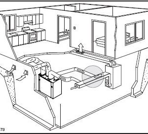

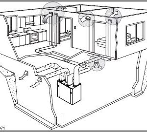

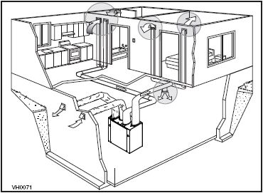

  34. Riversong||# 34
    罗伊,
    所有新居必须符合ASHRAE 62.2最低整栋房屋通风标准。这通常需要在60cfm的范围内连续24/7地保持室内空气质量和排出多余的湿度(紧凑的房子往往太潮湿)。

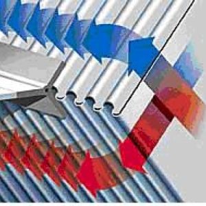

    没有法规要求热回收通风或分配系统,但许多非常高效的住宅建筑商会安装热回收或能量回收通风机(HRV或ERV)。它们的工作原理是通过交叉流动或逆流通道,让进来的新鲜空气吸收排出的污浊空气的大部分热量。ERVs还将输出(或输入)湿度转移到相反的气流。
    在有管道HVAC系统的家庭中,HRV/ERV可以连接到主管道系统,以避免重复,尽管这通常需要运行空气处理风扇,以便在热泵或炉不运行时分配新鲜空气。
    使用单独的管道来清除和供应通风空气更有效,而且通常运行成本更低,因为风扇更小,效率更高。但中央HRV在去除浴室中的湿气方面几乎永远不如专用浴室排气风扇有效。
  35. J Chesnut||# 35
    罗伊,
    ERVs在进出空气之间传递热量和湿度。hrv只传递热量。

  37. 罗伊·哈蒙||# 37
    谢谢Robert和J,
    图形的帮助,所以热交换核心基本上是混合盒没有其他组件,和风机或风扇的工作。一如既往,关键是为一个特定的家找到适当的平衡或设计。欣赏的教训。

  39. Riversong||# 39
    所以热交换核心基本上就是混合盒
    不是混合箱。除了偶然的泄漏外,没有进入和流出的空气混合-只有通过金属板的热传递,或通过薄膜的水分传递。
