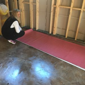

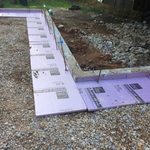

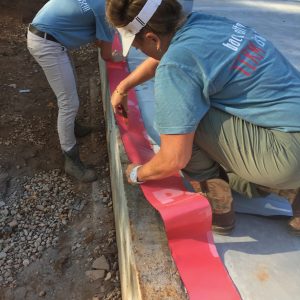

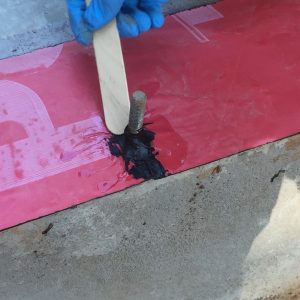

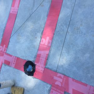

        卡尔塞维利亚||# 11
        见我的隔热板和Term安装的照片。这个术语很难弄对,你要在墙下面安装条,包括密封J型螺栓和任何其他穿透物,然后在墙被框起来后在地板上安装片。

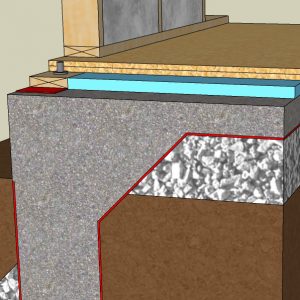

    阿曼德科博||# 5

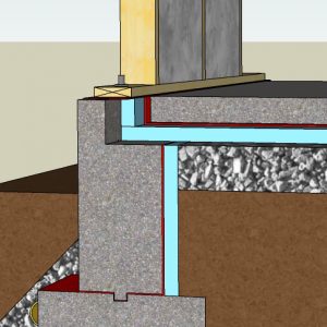

    以下是我对CZ3隔热板或混凝土地板的建议,没有任何热桥接,没有bug:
    1.安装一个浓缩的。基础,然后一个6“内部砖窗台干墙,然后安装2“刚性泡沫或岩棉在砾石基础上,覆盖6米聚,然后顶部与你的4“混凝土板。
    2.在混凝土板顶部和墙壁内部安装刚性泡沫,再铺上2层3/4”地坪,然后铺上地板。
    这些图片来自我之前在BS*+啤酒展上做的一个演示。
    1. 乔纳森Bissette||# 6
      非常感谢您的回复和建议。如果我们用完工的混凝土地板,你和conc组装。立足点/干墙似乎很理想。比整块平板要多走几步,多花点时间,但可以让白蚁完全远离泡沫。
