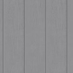

    据我所知,所谓的“texture 111”或“T-111”是一种胶合板,不是一个品牌名称。不同的制造商制造不同的T-111配置。如果你想把你的T-111和某品牌的纤维水泥墙板匹配,你就得测量图案的宽度并做些研究。
    下面的照片显示了一个纤维水泥板壁从Allura美国。

    同意两个(2)面板,即将分开需要更换。除了那个,房子的其他部分都是完好的。参照你的图形,Hardie的重复是由appx组成的每8英寸。7 1/4。木板和3/4英寸。槽或反向板条。两个模式堆叠一个以上的另一个看起来很奇怪-即使有1英尺宽的水平木板分开他们!我们测量了我的T-111,它有12英寸的重复长度。10 1/2。厚木板和1又1/2英寸。 groove or reverse batten. The Allura USA shown appears to have 8 repeats in the 96 inch dimension. Hallellalula and thank you! I will try to find some Allura USA fiber-cement siding and measure.
