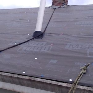

    是的,空气膜——我的错!我以为我订购的时候屋顶工人会有胶带。鉴于我不认为有时间在明天早上从475得到Tescon Vana,你认为有一个合理的替代品(例如陶氏天气封条)吗?
    另外,我用一张照片更新了我之前的回复。我是否应该关注膜钉的问题?

  7. 哈里Kamboji||# 7
    顺便说一下,看起来蒸汽屏障用指甲(你知道,用明亮的橙色环的那种,你用来固定绝缘层)。不只是沿着耙子,但遍布屋顶。这个可以吗?我询问,因为直觉,刺穿膜来固定它引入了可能打败膜的目的的穿刺。看照片。
