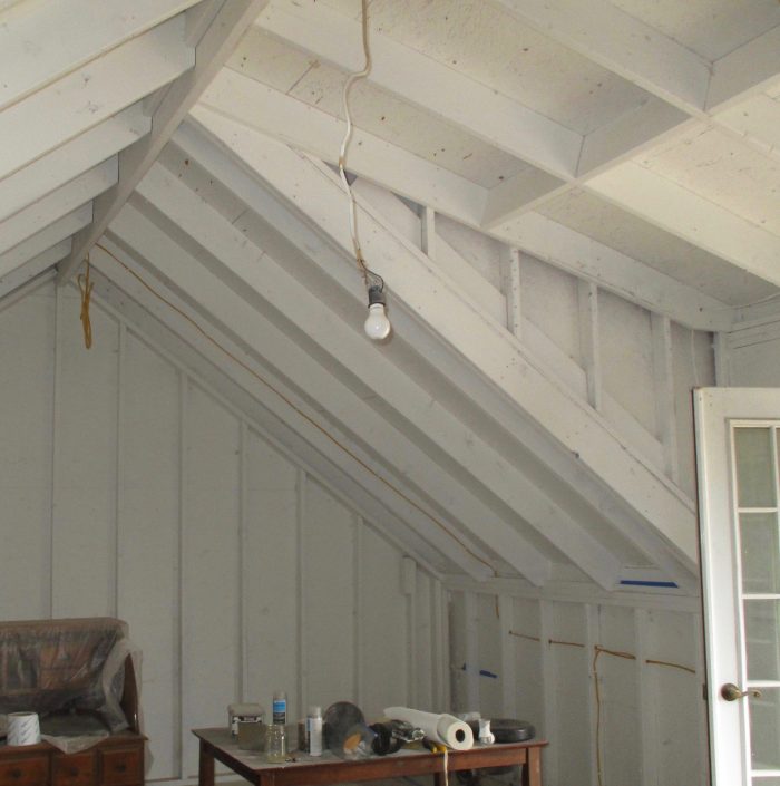

你好,我是新的GBA,可以使用一些洞察力的一些事情。
在1/2层的楼上空间,在没有通风的倾斜天花板上处理椽子的热桥有多重要?
位置是3区,我确实有一个绝缘的计划,(见下文),但我考虑调整计划(皮毛椽子增加热断裂)这样做会有相当多的工作,只是想知道是否值得麻烦。
(1)第一种选择是闪蒸和电池的方法,3英寸的闭孔泡沫直接喷到护套的下侧,然后用玻璃纤维或矿棉电池填充其余的空隙。根据batt的r值,看起来我们可以在现有的空间下达到最小的R38,椽子是2×8的,所以只有大约7英寸。然而,在与几家不同的喷雾泡沫承包商交谈后,大多数人都告诉我们,封闭的电池室是一个错误,因为如果没有发现泄漏,可能会导致屋顶腐烂。他们建议用开放细胞填充整个空腔,对我来说7″的开放细胞泡沫是不能接受的,无论他们如何努力推销它。所以研究其他的绝缘材料,两种更危险的方法使用纤维绝缘材料;
(2)密集包装的纤维素或玻璃纤维(Spider),配有智能蒸汽膜,如IntelloPlus。
因为椽的深度很浅,在现有的椽子空间中,密集的填料只能接近r38,椽子需要被加厚一点来实现更高的r值,但这样做也会增加热断裂的机会。
(3)我还被告知半刚性矿棉可以完全填充空腔,也可以使用IntelloPlus;但不完全确定这一点,选项;7英寸的R-30或9英寸的r-38,要实现9英寸的r-38,需要安装两种不同尺寸的电池(r-23和r-15)和椽子的毛线,技术上应该有r38,但想知道如果单独的r-30蝙蝠会更密集吗?

    里面能看到屋顶的护套吗?无论你是否处理热桥,你都要确保你没有水分问题。以上链接的文章将是一个很好的入门了解。

      谢谢你的回复和链接,很棒的文章,信息非常丰富,是的,这确实是屋顶的护套,前业主只是把房子用作周末休息/工作车间,所以没怎么想过绝缘,我猜他涂漆是为了让东西看起来更明亮。无论如何,我将增加绝缘方案,我更倾向于选择2或3,我真的不喜欢喷雾泡沫!
