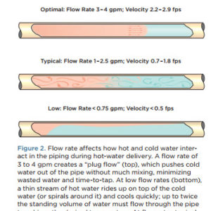

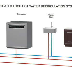

  21. 沃尔特Ahlgrim||#21
    乔恩
    我的回路有一个专用的返回线,所以它更像这个系统。
    管子里的水如何混合取决于流动的速度。
    这是一篇关于热水系统的好文章。
    http://www.garykleinassociates.com/pdfs/15%20-%20ffile%20hot-water%20piping-jlc.pdf.
  22. Jon R.||# 22
    有趣的一点,谢谢。因此,如果你有一个更大的泵,你可以以每加仑2.2加仑的速度移动水,并实现约35%的高效“塞流”。等待时间接近1分钟。
