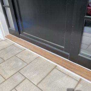

我遇到了同样的问题,我的门供应商没有解决方案。在做了大量的研究和马尔科姆的帮助后,我想出了一些似乎很有效的方法。门框相当深,但我们仍然将门框的正面设置为1½“的拉链护套。我们在门周围添加了2x4的镶边,以便为我们提供额外的钉子来固定门。我有3“的Roxul在外观上,但我只能用1 1/2覆盖钉子“这是我愿意做的一个权衡。窗台是½“以侧壁为荣”,因此2“以拉链为荣。前台阶的混凝土基础在基础墙的顶部停止。这让我可以用一层丁基胶带和2英寸泡沫板覆盖边缘区域的拉链。我在泡沫板与门槛相接的地方刻了一个1“x1”的缺口,使我能够将cumaru门槛延伸部分缩进。我用cumaru做窗台是因为它的耐用性,我在门上方的门廊天花板上使用了它,这样它就可以很好地搭配(从图片中可以看出,我需要给它上油)。应该是FSC认证的。在cumaru的下方是一块5/4的经压力处理的甲板,由¾“Azek覆盖。然后,我们浇注平台,并用铺路石完成。这样一来,砌体就不会接触到护板。
