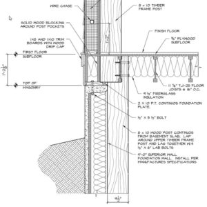

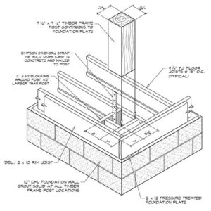

    这里有很多选择,你可能需要咨询工程师。
    在我看来,最直接的方法是在没有任何地板框架的情况下抬起木材框架。这可能是困难的,但它仍然是可能的 - 特别是如果您可以在现场获得起重机。
    如果需要,当然可以在地下室基础内临时搭建地板(仅用于方便木架的提升);一旦框架升起,就可以拆除临时地板,并安装永久性地板框架(使用托梁吊架和在柱子内侧安装边缘托梁)。
    我在下面附上一些细节以激发灵感。
