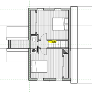

    楼上有两间卧室和小型1/2浴室。如果我与导管一起去,我将把头部装在楼梯上方的走廊上方。请参阅附带的地板图,其中位置以黄色突出显示。这与本网站上的卡特斯科特安排相似。这就是我在做的事情上做的所以我设计了它。

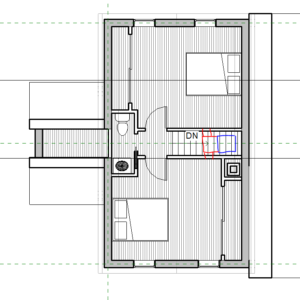

    如果我移动灯具,我可能可能在楼梯的一部分上方安装一个下降的天花板,在管道下方的返回格栅。然后我可以将电源侧与大约10英寸的悬空管道(如巨大的T恤)有大约10英寸(如巨型发球区域)。附着:蓝色是单位,红色是管道。这将提供具有非常小的导管的每间卧室的分配。它的工作比导管更多。
    目前它是我和我的未婚妻,第二间卧室不会被使用。在白天开门不应该是一个问题。我想热量会很好地分发。我担心凉爽的空气落在楼梯上,但底部有一个门。是否值得额外的工作和材料,效率降低(HSPF 12 VS 14),更高的最小加热温度(-5f vs -15f),以便更好地分配?
  10. dorsett.||#10
    如果各个房间的热负荷为1500 btu / hr,则单个头部会正常工作,但它们大致两倍。一种管道的单位保证它只是有效。

    为了便于设置冷凝水排放,可能更好地将其安装在浴室天花板顶部,由于管道追逐的附近,但这不是唯一的因素。布线制冷剂管线或压缩机单元的放置可能胜过这一点。
