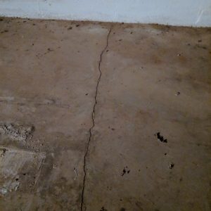

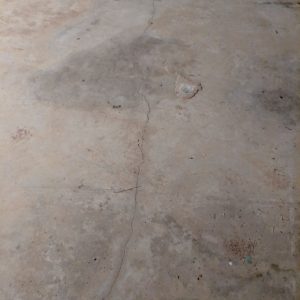

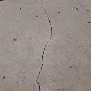

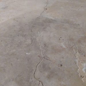

    为了解决水入侵问题,我已经挖掘了我的罢工地下室的两侧,高级倾斜到第三侧并用外部法式排水系统安装凹坑垫,从基础排出所有的下水沟,从建筑物上渐变坡度。由于在墙壁附近的等级上,我无法挖掘第四部分。我通过第三墙和平板上的胶带塑料方块进行了水分测试,并没有看到任何冷凝。我也想注意地下室板块破裂(见图)。我假设在板块下没有多元化,肯定没有绝缘。

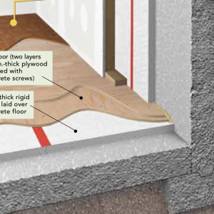

    我注意到胶合板安装对混凝土墙和墙壁绝缘坐在胶合板的顶部(见附件这里)。
    Q8)将墙体保温置于无热桥的不间断围护结构板保温之上,并避免胶合板边缘的任何潜在湿气,不是更好吗?
    在子地板顶部安装地下室分区以避免平板绝缘中断,如果直接安装在平板上,可以避免中断。如果我想竖立将补充作为支撑墙的分区,以加强第一层托梁,以减少第一楼“弹跳”。我可以用装载的一些假设来检查泡沫是否不会被粉碎,但想要询问
    Q9)是一个常见的做法,在EPS休息的胶合板上安装墙壁?
      马丁·霍洛拉||#21
      德米特里,
      你的问题比在论坛上容易回答的要多。你需要的是一个可以访问你的网站的顾问。
      一般来说,完成地下室是有风险的。如果您不想接受风险,请不要完成地下室。
      如果您担心上升的水可能会损坏您要安装的材料,那么您需要安装内部法式漏极,连接到带有冗余漏斗泵的凹槽,或连接到导致日光的排水管的内部法式漏极。
      请注意,通过密封裂缝,您无法防止水进入平板裂缝。

    我正在密封这些裂缝以减少氡的逸出。这不是我们推荐的吗?
  17. 专家成员
    彼得·恩格尔||#23
    你检测过氡了吗,氡含量高吗,还是微乎其微?如果氡现在很低,你就不用太担心它会随着时间的推移而发生显著变化。如果它是边际或高,你应该考虑一个活跃的氡系统作为你的地下室整理的一部分。如果有一个活跃的氡系统,裂缝通常是密封的,以帮助氡系统实现适当的吸力,并避免把空调室内空气从裂缝拉下来进入氡系统。你的装修地板层会比密封裂缝更有效。事实上,如果你有一个活跃的氡系统,吸力会把地板下的空腔中的湿气通过裂缝拉到板下的土壤中——裂缝就像排水沟一样。

  19. 乔恩·R||#25
    以下是一些一般性的评论:
    a)凹坑垫分配水分并提高干燥速率
    b)蒸汽可渗透的绝缘(说未漂流的EPS VS FOOR面部EPS)导致干燥混凝土
    c)湿混凝土可以生长模具
    d)是的,最好避免热桥接
    e)不要将基础排水板放在板坯水平上方(如图所示)
