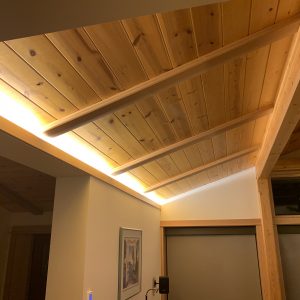

    我们家的大部分照明都是通过LED拱底向上照明的。我使用了KLUS铝通道和“超亮”工业LED条灯http://www.flexfireleds.com.所有接线板均采用96w路创高亮度LED驱动。这一型号是在一个直接电线兼容外壳与一个可移动的分压器之间的高低压接线。一些低瓦数的型号安装在一个标准的金属电箱的顶部,用于连接到高压。
    我不知道你是否需要在你的应用程序中调光,但无论是一个Lutron 3线大师调光器或Lutron“生态系统”控制(我们在房子中有两个应用程序),这个驱动程序是连续可变的,从1%到100%没有闪烁或噪音。
