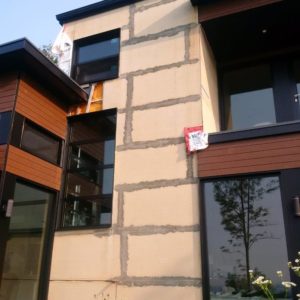

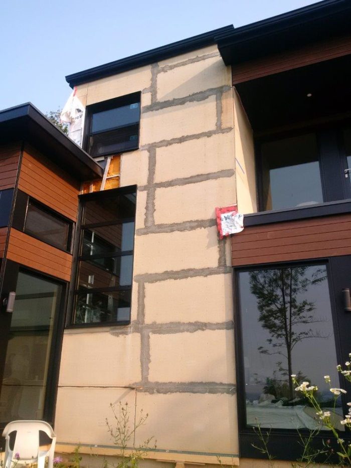

    当然,这是附加的细节。安大略省南部的位置。工程钢框架结构,3“walltite聚氨酯喷涂泡沫超过3”eps面板。水平z形杆包裹在18英寸间隔的泡沫中,支撑起毛毡。因此,3/4”是最小的雨幕间隙——大部分都要深得多。这是一张未完成的南墙的照片(有一小部分雨屏缝隙暴露出来)。我已经更换了CBUs,并安装了2个水平伸缩接头。再一次的问题是,在薄瓷砖是否足以防止蒸汽驱在阳光充足的位置
    我已经在北面铺了一堵较低、较宽的墙,缝隙里没有明显的水分

    那是什么黑暗面?它看起来很好。
