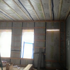

    在纽约市,由于外部上使用的砖在大多数情况下是非常硬/非吸收性的,因此确实是使用纤维素。下一步是改善气密性和智能蒸气延迟(如果需要时要干燥,并管理冬季内部的蒸气驱动器)。纤维素具有毛细血管活性,并与Intello Plus结合使用,可以使您最多隔离R-20-ish(取决于墙壁组成,方向等)。在大多数情况下,这在纽约市就足够了,可以达到Passivhaus的性能。有关森林建筑物内部绝缘层的危险的更多信息在此博客文章中- 和标准的森林/棕色室内隔热/气密细节这里。
