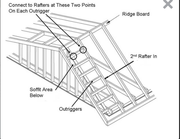

    4.请参阅附件从GBA截取的屏幕截图。这并不是我打算在山墙上做的,但给了一个接近的视觉图像。垂直于椽木的屋顶框架构件,在我的屋顶上,将有4英尺长,以创造一个2英尺长的悬垂。我想,在我把我的手放在这上面之后,我还会像以前那样继续扎带子;16英寸oc从屋檐到山脊。然而,在垂直框架构件之上的点上,我的屋顶护套将无法保持适当的钉钉时间表(如果我没记错的话,在边缘上是6英寸,在现场是12英寸)。我是否应该计划在12“中心上间隔这些垂直框架成员,以保持所需的钉钉时间表与我的护套,并给予额外的支持?

      5.对于4号和5号,你可能会发现使用梯子式的椽子扩展更容易,在建造一个没有悬挑的“垄断房子”后拧上。这样可以更容易地进行所有必需的连接。护套应在延伸部分上连续延伸;当框架处于压缩状态时,它处于拉伸状态,所以只要框架紧绷,它就不会下垂。如果你真的想使用更传统的框架与sarking膜作为你的空气控制层,它将需要很多小心切割和磁带折纸。这是有可能的;我做过,但很费时间。

      另一个避免建造和通风梯子的选择是用支架支撑悬挑,就像你经常看到的工匠风格的房子一样。

    谢谢,这里有很多需要考虑的地方。我几乎倾向于折纸方法,因为我已经50多岁了,喜欢在梯子上做详细的工作。我想我宁愿用胶带,也不愿预先搭建梯子,然后把它们抬到合适的位置。此外,该建筑位于一个棘手的地点,已经变得更高,并将具有挑战性的泵千斤顶和脚手架放置。我将主要是独自工作,尽管我会雇佣一些人做繁重的工作。当我把工字梁定价时,它们的价格大约是木材的两倍,尽管它会节省很多工作,但我正努力将我的全球变暖潜能值降到最低,并尽可能地采购当地的木材。此外,支撑椽子跨中梁的柱子落在平面图中可接受的位置。考虑到空气屏障……我想如果我不采用大富翁住宅的方法,我会依靠天花板上的干墙和胶合板顶部的胶带来连接内外钉墙,作为空气屏障。我仍然会在屋檐块上用胶纸,但它会很好地知道,所有这些棘手的工作将通过在天花板上有空气控制层来支持。 I could then easily tie my variable vapor control membrane of my walls (interior shiplap) to my ceiling drywall for my vapor control layer. That's the direction I am leaning. Plus, high winds and exposure at my site have me leaning towards not doing ladders at the gable ends, but rather framing in the manner of the attached photo. It seems more solid.
