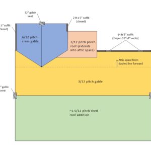

我最近重新设计了科德角4a区(马里兰州中部)的阁楼隔热层。现在我把重点转移到阁楼通风,1)目前缺乏,2)复杂(见附图)。

这个项目有望改善4640 cfm50的测量之前的工作。然而,我现在担心通风不足可能会回来困扰我。
我的问题-什么是最好的方法来通风我的阁楼区域,包括交叉山墙屋顶线(附图的蓝色和黄色阴影区域)和门廊悬挑(橙色)?目前,我们在阁楼上有两个小的山墙通风口和一个山墙通风口,在起居空间上方还有两个额外的山墙通风口。

    这里是附加的屋顶线图形。感谢所有!

    在插图上,你写了“从虚线向前的阁楼空间”。那么你会如何描述虚线另一边的黄色区域呢?如果不是阁楼,那是什么?也许是完成了的大教堂天花板?
    我问这个问题的原因是,你的插图显示了两个山墙通风口,在绿色区域和黄色区域的交界处。如果这些山墙通风口不在阁楼里,那它们在哪儿?
    我猜山墙的通风口在三楼的阁楼里,而“从虚线向前的阁楼空间”是膝盖墙后面的一个小三角阁楼。那是正确的吗?
    如果你想改善通风,你有机会这样做。显然,你可以在蓝色区域的檐口安装顶盖通风口。你也可以在黄色区域的屋檐上安装一个连续的拱腹通风口(你现在有两个小通风口)。
    最后,您可以在您描述为“从虚线向前的阁楼空间”的黄色区域安装两个山墙通风口。

    最后一点:如果我的猜测是正确的,“从虚线向前的阁楼空间”是膝盖墙后面的一个三角形阁楼,那么一个解决方案——最好的解决方案——是通过对斜椽进行隔热,将这一区域纳入住宅的隔热层。有关此方法的更多信息,请参见“阁楼膝盖墙隔热的两种方法。”
  3. 理查德·赫兹||# 3
    您的假设是正确的——虚线前面的区域是一个膝盖墙阁楼,在右手部分(黄色)是三角形的,并在左侧(蓝色、橙色和黄色部分的交汇处)打开到一个三角形/山墙空间。我们在起居空间的上方有一个很小的三层阁楼,但是这个区域是无法进入的,在某些区域可能只有~8“高。
