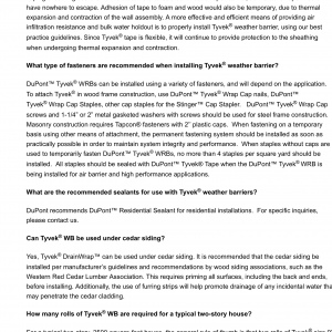

我正在努力弄清楚如何建造家庭的墙壁。我在休斯顿,炎热,潮湿,气候区2. 2×6框架墙,带开孔喷雾泡沫绝缘。OSB护套在外面,Tyvek和Hardie壁板。我正在考虑在OSB上使用缝胶带,使其尽可能紧固,然后通过将Tyvek的顶部和底部填充到护套并铺设所有接头来创造第二个气密屏障。Tyvek网站不得不覆盖护套接缝。我错过了什么?为什么不?在彼此之上右边创造2(希望)气密障碍是错的

    以下是Tyvek的安装说明。
    我找不到禁止胶带护套接缝的任何陈述。

    > Tyvek网站说不要覆盖护套接缝。
    你有这个特定陈述的链接吗?

  4. Quantumgirl.||#5
    因此,它就像他们担心创造蒸汽屏障一样。但即使你真的可以考虑胶合板或OSB一个蒸气屏障,这将是我在休斯顿的问题吗?我的大脑从所有的研究中受到伤害,但我认为蒸汽屏障,如果完全安装,应该在当地气候区的外面。
  5. Jon R.||#6
    “可以贴上护套板接缝?刺穿护套板或扇形折叠接缝产生连续的蒸气屏障......”

    马丁·霍洛拉||#7
    Dupont Tyvek网站出错了。刺穿护套接缝以创建空袭是高性能家庭的标准练习。
