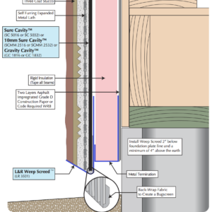

    你似乎在使用皮带和背带裤的方法,这在水分管理的世界是一件好事。我的一个建议是明确你的排水平面在哪里——换句话说,你会对哪一层房屋保鲜膜或胶带隔热层闪光?第二层的特卫强会让事情变得混乱。看看你的层,我会把这些层作为护套-排水包层-带胶带接缝的刚性绝缘-雨幕气隙-板条和灰泥,然后闪到排水包层。我们知道,水有可能被困在护套和刚性绝缘之间,所以有一些排水能力是有价值的(如排水膜)。确保终端有适当的排水能力为您的雨幕产品(一个有大槽排水雨幕)。
    在附图中,Sure空腔/Gravity空腔层是创建雨幕空气间隙的原因。它来自https://www.mtidry.com/hyperspecs/stucco-rigid-insulation
  4. 萨尔·隆巴多||# 4
    我以为任何一层之间都有水分。因此,我在所有窗户上安装了Z-闪光,用优质聚氨酯密封胶密封,直接贴在胶合板的外表面。一旦安装了窗户-开口用压力处理枕木2“x4”的图片框,所有的窗户开口都闪了两次。一次在特卫强和开口之间,在蓝色枕木之前,第二次在格蕾丝·维科的枕木相框之后,在放置它们之前,在窗户周围涂上一圈丰满的密封剂。然后,我安装了一个计数器铝闪光条以上的窗户钉和下面的z -闪光边缘,从而在水脱落的方式。从胶合板表面到外部。一个41英寸的拱腹悬垂(暴露的椽子尾部木材)有助于保持墙壁在几乎所有类型的降雨中干燥,增加额外的水保护。开槽的哭泣在底部,3/8“在顶部开放空气流通进入通风平面不用说。当然Cavity的价格是每平方英尺1.25美元,而Keene driwall的价格是每平方英尺0.68美元。我记得凯恩的井壁。 good product, excellent drying potential, better than the Sure Cavity, at a great value. Thanks for the nice graphic.
