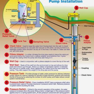

    选择取决于井深和泵的选择。
    如果您与潜水泵有一点,我会把坦克放在房子里。
    如果你的井在地上坦克的浅浅,那么一个很好的房子开始有意义。

  6. 特雷弗·查德威克||#6
    井或泵房在该国的这一部分不存在。压力箱几乎总是进入房子,水线在表面下方4'以防止冻结。
    现代坦克衬里衬里,水不会碰到金属,我从未见过一对一,我们的凝结在一个潮湿的地下室。
