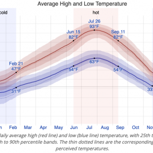

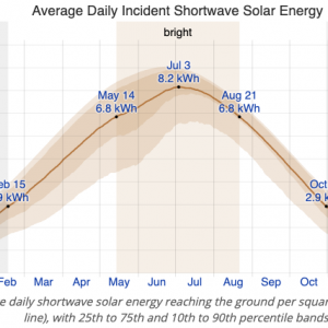

    1. brentwilson||#6
      我父母家的气候与博伊西相对类似,只是更靠北一些,可能会更冷一些。
      我在哪里可以寻求更多信息或工程师来帮助建立自己的泡沫形式?我相信这些筏板与昂贵的预制品有一种便宜的方式。但取决于价格差异,我不确定自己做的麻烦是值得的价格差异。???
      虽然我父母的房产南向采光很好,但东西向都有一些关键的景观,t形的设计可以让大房间区域充分利用这些景观。基本上,中间是一个拱形的大房间区域,两侧各伸出两个主卧侧翼。朝南的墙的长度在最深处将超过房子的深度。
