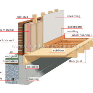

    这是一张相同的房子地基设置的快速图片,类似于我正在处理的那个……
    地基深度错误,基脚低于....等级32英寸39”墙高总计....7“高壁架4”宽....窗台板坐2至4"s以下等级与底部7"窗台齐平。
