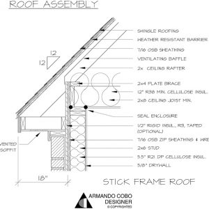

    Armando Cobo||#3
    这是您描述的细节,我在南方已经使用了多年。现在,我们在外部安装1英寸ISO。
    1. Jadziedzic||#4
      感谢您的插图,非常有帮助!
