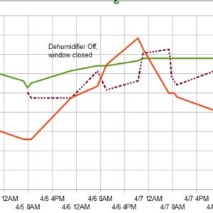

    我附加绝对湿度值的曲线图。蓝线是在厨房绝对湿度,绿色是在地下室洗衣区绝对湿度,和红为以g /立方公尺单元的绝对湿度的外部。虚线紫线是ppm则CO 2(使用第二Y轴)。
    我们在那里除湿地下室到55%的数据开始,然后我们关掉了除湿机和开地下室的窗户,然后离开了除湿机了与地下室的窗户关闭。只有4/8是晚上8点在炉子上,这里的窗户是打开和炉子风扇运行。
    这些数据有什么突出或奇怪的地方吗?请注意,数据收集是手动的&不定期。但我通常会做起床读本、晨读和夜读。
    我已经使用了表面湿度计,没有显示超值&我已经做了几次塑料胶带贴墙测试。没有什么突出的。
  14. dorsett.||#14
    因此,当窗户打开时,二氧化碳和水的水平都下降了,与室外的水水平一致(但没有达到)。这并不奇怪,但这也表明你可能能够通过较高的通风率(最好是热回收)来控制冬季和平季的湿度水平。

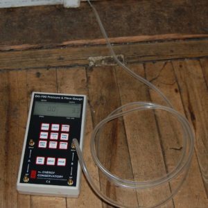

    杰夫,如果你有一个差压计,那是一个理想的工具,用来确定当你运行排气风扇时房子的减压量。你把一根管子(或一根开着的管子)放在室内,然后把另一根管子从门、窗或其他小裂缝伸到室外。然后你可以做实验,看看它在不同天气条件下的读数,在暖通空调和排气风扇开和关的情况下。你可以在不同的空间重复这些实验。
    这些结果是只有一块总难题,但如果你要公布这些数字,我们可以帮助你理清他们的意思,以及他们是否帮助你决定如何处理。
  29. 大卫Meiland||#29
    在此照片中有在透明管的端部的薄的不锈钢片管,它的一个外门下推动,从而结束在外面。目前大多数门底部的橡胶门鞋和这种方法效果很好。随着HVAC在这栋运行有可靠-3内帕斯卡。有很少的回风管和大部分在里面;有抓取空间相当多的供应管道。

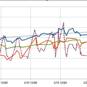

    编辑:附最后两周的数据。观察:厨房湿度(蓝色)稳步攀升的不管外面湿度(红色)。平均厨房温度/ RH为68deg / 47% - >8.1克/立方公尺平均绝对湿度。平均外温度/ RH63分之43% - >4.7克/立方公尺平均绝对湿度。

    塑料上不需要有冷凝水,因为会有大量水分通过(尽管如果有冷凝水,它将是一个巨大的来源)。如果你有水分计,测量塑料下的面积,并将其与其他位置进行比较。
