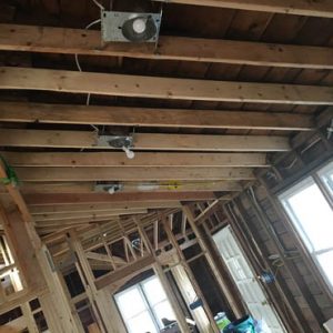

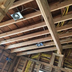

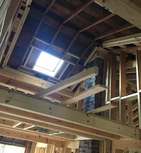

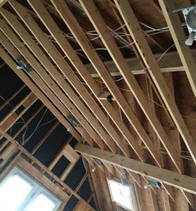

    下面是这个项目的图片。请查看它们的zip文件。我知道这个框架可能不太好,所以无视吧。这是我的房子,所以这不是我在别人的房子上做的。
