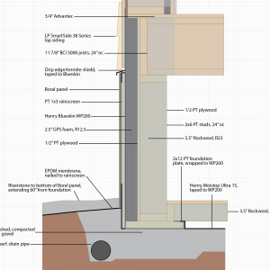

你好,第一次海报在这里!看看是否有与此组件中的任何问题领域。
我是根据Mike Guertin的2020次演讲的建议来和一个木基金会聚会的。这将是一个自建的大都会在未来几年。我计划让一名工程师签字确认一切,因为这是一个低地震区,我从来没有盖过房子,只是做了大量的改建和栖息地建设。
一些细节:
•3A区,混合潮湿的气候,边界区4。
•卡罗莱纳粘土,缓坡场地。
•白蚁、水和氡侵入是这里最大的问题。
•我没有写下来,但是雨幕的顶部和底部都要用屏风包裹起来,防止害虫进入。
•我把内ZIP在那里护套作为附加火灾/地震预警,还不能确定这是否是必要的,但。
•这个镜头是矮的;主壁组件不同的是,基于所述邦飞利设计。屋顶计划是有点不寻常,与大型应用屋檐下,所以如果有任何兴趣,我可以张贴他们。
•我的目标是近乎被动的表现,但目前不打算获得认证。
如果你对细节有任何疑问,我会很乐意发布更好的图纸!

            的部件上的两个最脆弱的部分是Zip和在地板上的玻璃纤维絮垫,这依赖于地面密封保持干燥。我消除了他们两个。详细的外部护套作为剪力墙和替代岩棉或泡沫的棉絮。
            另外两个次要问题是,剪切用外部护套缺乏连续性,以及地板附近缺乏白蚁防护罩。
  2. 杰森斯。||# 4
    我对木质地基没有任何问题,但我不可能让玻璃纤维垫碰到它们,甚至不可能在同一个地方悬挂。仅外部绝缘,并通过防水与木材隔开。看起来你的GPS外面有蓝皮。。。这不能有意义地干燥回室内。湿泡沫不能隔热。
    潮湿的地板也不能隔热,用蝙蝠填充的木质框架“平板”看起来很麻烦。它下面的防水材料的温度在很多时候会低于露点,再一次,没有什么有意义的方法来干燥回内部。任何管道泄漏都会引起积水,让爬行空间永远散发着霉味。
    最后一个思想 - 消耗瓷砖到日光将是便宜的保险,即一个好主意。它降低了散装水风险和土壤气体压力。

      我忘了提到一个关键细节,爬虫空间将有一个专用除湿器或与内部一起调节/加热。看着Minotair +小型热泵,因为我喜欢它也可以处理除湿。我不是专家,但我认为这会减轻地板的凝聚问题吗?但不是我认为的泡沫,拉链会阻止这种情况。
      我们还希望在阻风门下方有一个通风的氡气系统。
      我最初有一个外部排水管,但我一旦我加入了ePDM环绕声,我就把它从这些图中删除了,因为我无法预见到那里的任何散装水。(另一个细节我未能提及:5'屋顶悬垂。)但我没有考虑外部土壤气体,谢谢你指出这一点!你认为3/4砂砾加上通风雨幕将不足以发泄呢?

    这可能是我对北方气候的偏见,但我总是对外部蒸汽屏障持怀疑态度,在你的例子中,就是Moistop和WP200。由于这些设备内部有如此多的绝缘材料,这似乎很危险。木质地基已经成为大多数人不愿冒的风险。我看到它们做得很好,甚至可以替代破旧的无钢筋混凝土墙(我从小住在这里),但我会保守地做其他事情。木材防水、外部绝缘。我更愿意看到木头保持干燥。
    除湿机或空间调节有助于但不能消除水分积聚在这些组件的可能性。一旦它在那里,后面的一层拉链,地板和绒毛,它可能需要很长时间,以使它回来的方式。有了平板,你就没有太阳的帮助来“烤”回水分。你依赖于任何在水珠上凝结的东西的扩散。它不在条件空间内。也许是我太保守了,也许是我太干了。就我个人而言,我不会冒这个险。
    通风氡系统很棒。穿孔排水瓷砖仍然是散装水的廉价保险,假设EPDM裙子失败,有些水横向移动到碎石浴缸中。如果水桌子很低,也许是不需要的。

    谢谢你的建议!我更新了我的图纸,以创建一个希望更加健壮的部件。当然,这完全取决于工程师的批准。

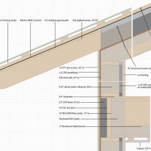

    我还上传了墙壁和屋顶组件的照片,以防其他人像我一样喜欢看到墙壁组件。
    - 5'悬垂(保护4'甲板,并在夏季计算到遮荫窗户)
    - 应用檐与许多绝缘的上顶端(Comfortboard保护从快速热循环GPS)
    - 自定义3×8的椽子,所以我可以用12" 螺丝钉打他们。
    - 带2x8s的Bonfiglioli墙壁。可能是最便宜的白痴证明方式来获得低30岁的R值吗?
    -单顶板,似乎这将是罚款,因为墙板可以连接到水垢。

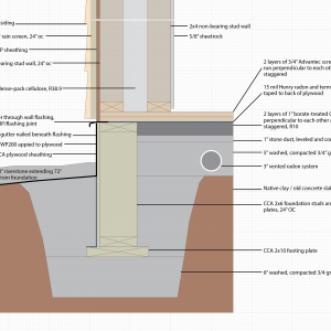

    更新
    贝丝·威廉斯是英国的基础了PassivHaus顾问,她会给予一说起这个星期二早上7点东部时间免费混凝土基础(如果我做了我的数学右)。免费的放大!她也是在Twitter上,@BethWilliamsSE一个伟大的后续。
    您可以在此链接注册:
    https://www.aecb.net/event/concrete-free-foundations-aecb-expert-advisor-beth-williams/
    (另外,这里有更新,基于迈克格廷的建议我的设计。现在,我开始摇晃镍布什:)
  11. 凯尔·宾利||#26
    乔希,
    感谢更新!我不会做任何建议,但我会提出要求,所以今晚我会睡得更好。你可以补充一下潮流吗?碗形污垢部分乞讨未被发现的管道爆裂以将其填充到顶部。
