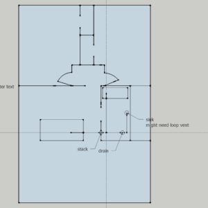

    迷你分割真的要花3倍的钱吗?
    如果你可以自己安装,我认为不会。
    我知道你没问,但你有100平方英尺的走廊,我讨厌走廊
    如果你向右滑浴室和走廊与厨房的共享空间,它使厨房更大的免费,然后把浴室门的厨房或客厅几乎完全消除了卧室走廊,并使房间的衣橱你……
  6. 内森豪氏威马||#6
    Keith,我需要做更多的计算,并与当地的代表交谈,但我已经计算过,每层安装电动垫子大约需要2000美元,而富士通Mini Split每层大约需要3500-4000美元。
    谢谢你的平面图建议,真是个好主意。和我一起工作的设计师告诉我,她把东西排成了一排,方便水管的堆叠,但把整个浴室与地板搁栅对齐3.5英尺应该不会有太大的区别,所以我建议进行改变。此外,不打算安装壁橱在这一点上,想要使用家具来保持东西开放。

  8. 基斯Gustafson||#8
    只是因为我没有更好的事情可想....
    把浴室移过去可以让你摆脱大部分的走廊,你得到了同样大小的卧室,相邻的墙壁变成了一对壁橱。你需要壁橱,即使只是为了在你的父母/监护人/潜在监护人/假释官/贷款官来访时扔垃圾。
    既然浴室现在就在楼梯旁边,你可以在楼梯上方腾出一些空间来装浴室的窗户,这很好,而且额外的天花板空间会让它感觉更大
    堆叠在浴室的左边意味着应该没有任何排气问题的岛屿水槽。你的衣服没有被展示,而且我假设你的地板搁栅有24英尺长,没有排水问题,也许你需要一个通风口,也许。
    你不会真的要走出去走进你的店里,对吧?
    好吧,我受够你了........

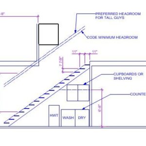

  9. 内森豪氏威马||#9
    嘿,基思,
    谢谢你的建议。我很想利用楼梯下面的区域,所以我要用它来做我的机械和洗衣。粗略附加。
    还有,我只是把旧的计划丢进去,看看,想想。真想听听你的变化。
    记住,对我来说,推动项目的是预算、效率和美学。顺序可能会随着决定而改变:P
  10. 基斯Gustafson||#10
    查看浴室窗口小区的空间
    唯一复杂的是你的管道与排气孔的距离。如果排风口在浴室和厨房之间的墙上,我认为所有东西都在排风口的距离内,如果排风口在楼梯上,厨房的水槽可能太远了。别听我的,去找个水管工,但别让水管工把你的平面图搞砸了因为他想帮你节省5英尺的水管。

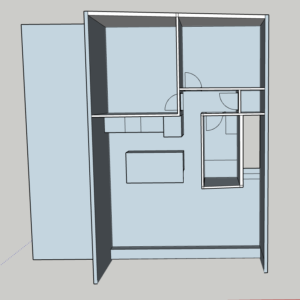

  12. 内森豪氏威马||#12
    基思,好吧,我再仔细查一下。还有,还是不相信我需要衣柜,单身汉住在最好的地方!
    史蒂夫,O/H车库的门有窗户。但没有其他窗户。因为将4年级高于3面板高度,与雪的数量,我想我可以得到雪以上的商店的窗户以及到达距离内打开和关闭在夏天当我需要流动的空气。我的想法是把我不会花在低窗户上的钱花在套房的窗户上。在夏天,尽可能多的打开OH门。
    这是对计划的最新修订。注意:浴室还没有被移开。
    内森

  14. 基斯Gustafson||# 14
    好看的建筑
    没有在滴灌管下面的窗户可以非常接近地面,没有什么负面影响。我会再加一两个。想象一下,当停电的时候,你在浴室里,试着摸索通往出口的路。不在洞穴里可以让你继续工作(我知道,我在洞穴里工作)
    我从你那里看到了新的细节,计划是让烟囱和楼下的厕所对齐,帮你自己一个忙,花几百美元让管道稍微复杂一点。
    我对我所讲内容的粗略解释:

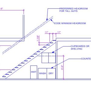

  16. 内森豪氏威马||# 16
    Keith,我想我很喜欢NG锅炉的最初想法,然后再在上面的套间里增加一个木制壁炉。我和当地的热泵经销商谈过,在解释了项目和成本后,我想我会选择锅炉循环路线。
    至于平面图,我采纳了你的想法,并稍微修改了一下,这样我就有了一个亚麻壁橱,用于存储和一个套房专用的100amp面板。我还是不太相信商店的橱窗,但如果我能给它留点空间的话。那我就这么做。这是下面
