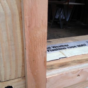

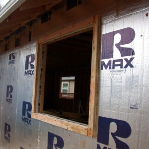

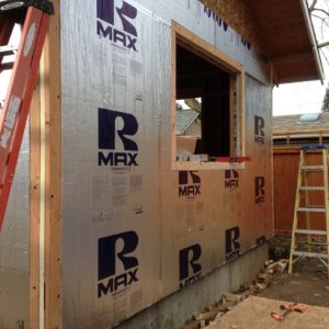

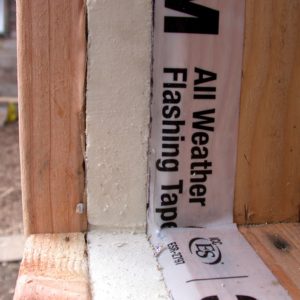

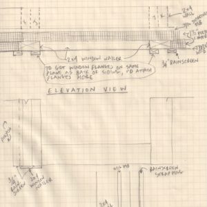

    谢谢你的回复。在名为“//m.etiketa4.com/blogs/dept/guest-blogs/window-installation-tips-deep-energy-retrofit”的博客中,他们使用了一个“Dudley Box”,这与我正在做的有点类似。我附上了一张我目前所做的事情的图片。我了解窗口闪烁的基本知识(我已经成功安装窗口很长一段时间了),但我真的不知道窗口应该安装在哪架飞机上。如果我有一个3/4英寸的雨屏,窗户会被绑在绑带上还是我应该放弃绑带?在我看来,问题是我如何将WRB(它就在雨屏绑带后面)套在窗户法兰处的雨屏绑带上?还是把窗户安装在polyiso的第二层平面上?如果这是推荐的,窗户装饰会非常自豪的窗户,我担心它会是什么样子。
    我希望我已经讲清楚了——我发现这很难描述。也许这些图片会有帮助。

  6. 大卫Meiland||#6
    杰夫,对我有用的是把绑带当成侧板的一部分。安装泡沫,WRB,窗台锅,窗户…你现在累坏了。然后,安装水垢和壁板。
