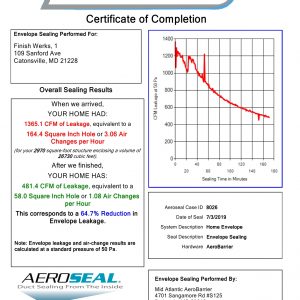

    没有正规建设,也没有现有的住房。我们做了一个模块化的家。我们基本上完成了4箱2层,从3.06ACH50开始,170分钟后在1.08ACH50结束。请看附呈的报告。曲线表明,当安装达到递减回报时,密封剂的不断积累。
    具有讽刺意味的是,我们在二楼的空气处理装置后面发现了一块缺失的石膏板,我们的AB技术人员解释说,修补一下就能让我们的速度远低于1ACH。这也告诉我,从吉特戈开始,我们将远低于3ACH——这是马里兰州要求的代码。
    我们学到了什么:
    1.这证实了我们多年来所知道的:模块化/预制件结构本质上更紧凑,因为模块(盒子)是在受控的环境中由内而外建造的。
    2.在AB之前,我们的两层楼全地下室和通往未完工阁楼的拉梯都非常紧,甚至在我们在机械装置上补了一个石膏板洞之前。壁橱里。
    3.新到模块化的承包商在关闭之前忘记用泡沫密封结婚地板/墙壁/天花板(盒子聚集在一起的地方),这绝对可以用“飞行母舰”来拯救他们的皮肤。
