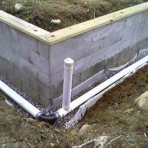

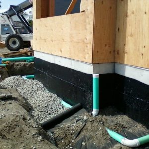

请给我一些建议。我们计划安装一个干井来管理水从内部排水瓷砖,外部排水瓷砖,和一个步行地下室楼梯井排水为一个小25' x 25'方形房子。我更喜欢100%重力供能的系统,不需要排污泵或坑。我们将安装与房屋1度间距的管道-但当使用重力式供水方法管理水时,是否有其他管道方面的考虑,如系统设计的特点,如清洗、通风口、疏水阀、竖管等?有没有最好的方法来防止水从干井里倒流到地下室?
吉姆,
如果你有一个罢工地下室,你的房子在山上。理想情况下,你的脚底沟渠会流向阳光,而不是干涸的井。这总是最好的方法。
如果由于某种原因你不能把水排到白天,干井可能是你唯一的解决办法。它是否有效将取决于土壤特性,所以咨询土壤工程师,以确保你的土壤可以渗透,特别是如果干井的等级远低于等级。一般来说,干井越深,渗漏越严重。

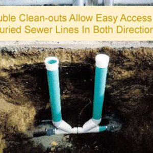

清理总是一个好主意。请参阅附件中的照片,了解清洗是什么样子的——基本上它是一个垂直立管,延伸到地面以上,顶部有一个可移动的帽或塞。
