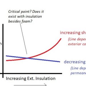

          5. Tyler Keniston.||#24
            “如果墙壁没有外部保温,那么为什么添加高度渗透的外层会影响那个?”
            我同意,它可能不会对它产生负面影响。我刚刚指出,至少有一个来源声称它并不完全简单(他们的建议显然是对墙壁进行湿热分析)。我相信他们正在保守和科学领导。这似乎是我们用双螺柱墙看到的东西,正确吗?(在实践中很少的问题,但是建模,表明潜在的问题。显然一些力量在工作中,建模不会占用。)
            我无法完全理解他们的“数据”,但显然加入了1.5英寸的摇滚动池,而不是添加3“。此外,3“摇滚靴壁比基线(无外部绝缘体)更安全,而1.5”比基线更差。
            添加任何数量的外部绝缘将确实“温暖”内部(现有的)护套,传统智慧是任何变暖都是安全的。但是让它变暖了一些小程度,保证水分装载潜力已被“显着”减少?是关系线性(X度升温=冷凝加载电位-X)或者可以有不可依赖于内部露点条件和年外部温度的非线性关系?
            甚至稍微温暖的护套甚至比较冷的护套更差,但是捕获是添加外部绝缘性确实增加了一些蒸汽流动阻力(即使相对高的烫发),并且可能在原始护套的界面处减少对流干燥(取决于干燥原始包层的特征)。
            这种高度不科学的图表显示了我的意思(线形状等完全铭记您 - 只是转发一个想法)。当然,许多其他因素(空气泄漏,内部气旋阻滞剂等)都在剧中。

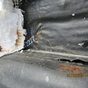

    彼得·恩格尔||#23.
    关于那些深卧式胶合板的小心谨慎一句话。我现在看到了一些房屋,他们在短阶。我们似乎已依赖于自粘橡胶膜作为某种魔法解决方案,相信营销炒作是对他们的自我密封。好吧,当它们是新的时,它们会在紧固件周围封存。但是一旦紧固件锈了,它们就会通过膜留下一个孔,供水进入墙壁。附图显示了大约2“的短窗台,它被两个钉钉和两个螺钉穿透了。钉上钉保持第二层WRB,螺钉将泡沫绝缘放在适当位置。所有的孔都泄漏,蘑菇生长在墙上只有2年的服务。在这种特殊情况下,膜上的水平部分也有一个接缝,从未密封,允许更多的水进入墙壁。只是一个完整的混乱。倾斜那些窗台更难但值得努力,并使用允许快速排水的窗台饰面,并且不需要在膜中的任何渗透也是防弹装置的重要组成部分。

        彼得·恩格尔||#29
        道格,
        并不完全正确。我自己的1894名维多利亚时代都感受到了一些地方,只是在别人的松香纸。它在大部分窗户以下都有散装水入侵,但没有墙壁或护套没有损坏。这是因为墙壁和大量气流中没有绝缘,以干燥。许多年前的建筑商幸运地,干燥潜力大于润湿潜力。现在我们的问题是我们在不充分降低润湿潜力的情况下显着降低了干燥潜力。不幸的是,我们非常有效的墙壁宽容宽容散热漏水。
