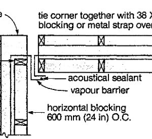

    我很高兴你喜欢这个故事。在双螺柱壁的内侧壁的外侧安装聚乙烯空气屏障的诀窍由萨斯喀彻温省先驱开发。以下是1980年指南中介绍了详细信息,节能住宅:一个草原法:“双螺柱壁结构:...蒸气屏障可从壁的内表面放置远离施工期间保护它,并最小化由电线和管道渗透拇指为加拿大大草原气候一个大体规则是你应该有两倍的蒸气屏障内,以防止凝结在墙外保温得多“。
    下面再现的细节图画来自于1980年的指南。
    正如我所知道的,一些Passivhaus建设者使用的“服务墙”细节继续这36岁的传统。有关服务墙的更多信息,请参阅此GBA文章:服务为腔布线和管道。
