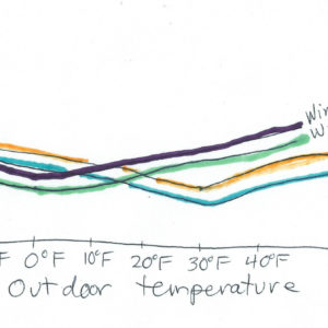

  20. GBA编辑器
    马丁Holladay||#20
    回应安东尼安东尼犬
    Antonis,
    我的基本观点是:如果你比较两种美国窗户,这两种窗户都是NFRC评级的,A窗的u系数比B窗低(更好),它们的性能会随着室外温度的变化而变化。随着室外温度的下降或上升,A窗的性能总是比B窗好。
    同样,如果您比较欧洲的两个窗口,并且窗口X具有比窗口Y更低的U-系数,窗口X将始终比窗口Y更好,因为室外温度下降或升起。
    下面的草图旨在说明这一点;我并不是说曲线的形状是准确的,我只是说图表没有欺骗地说明了我的原则。据我所知,代表美国窗户的两条曲线(黑色和绿色曲线)是串联的,代表欧洲窗户的两条曲线(橙色和蓝色曲线)也是如此。
    我在文章中提出的观点——跨大西洋比较u因子是很困难的——可以用以下事实来说明:美国的两条曲线是在0°F下优化的,而欧洲的两条曲线是在32°F下优化的。
