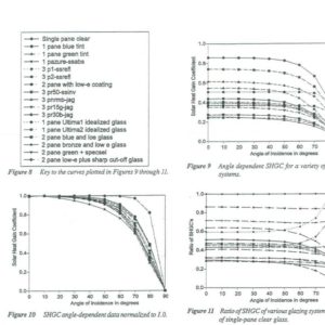

  35. 金Kazama||# 35
    入射角度
    对于如MESELF等N00B,花了一些时间来找到正确的信息,
    既然我们正在积极地讨论玻璃。
    以下是我发现的一篇研究论文的快照:
    更激活的敏感性太阳能增益来源规格〜朗姆酒和入射角
    罗斯·麦克卢尼博士
    成员ASHRAE这样
    过去有许多经验丰富的成员指出,与SHG和太阳角度的玻璃窗的关系。

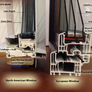

  45. 金Kazama||# 45
    看看这个“间隔”
    看看“间隔部分”的IGU是如何塞在框架和绝缘至少有些
    欧元对北美窗口…
    我从未在Therm中直接比较,但它必须对玻璃窗的最弱点产生一些影响。
    德国制造商的大多数高端窗户在玻璃单元的轮廓和框架上有非常接近的配合公差,而大多数NA窗户“包括玻璃纤维窗户”。
    被设计成与自由空间的限制进行组装,并且经常也非绝缘。
    它使垫片的边缘和底部暴露在较高程度的外部温度下,
    我没有看到此方法的优点。(至少填充背衬棒或空的空间的东西,阻止空气)
    我第一次意识到欧洲玻璃比欧洲玻璃厚得多,
    这是常态吗?肯定要重得多,结实得多。
    框架的大小差异几乎是令人烦恼的。
    这不是我见过的最好的欧元设计,
    有些是较短的并且在框架空间内具有更多的绝缘空间。
  46. 史蒂芬斯维特||# 46
    部分比较评论
    毫无疑问欧式窗户在欧洲或北美地区作出是否制作精良。有很多理由喜欢他们。在我看来,一些在Jason的照片列出的原因(回复#45)不准确,因为它们可能。下面是我采取在他们身上。
    成本
    由于其他因素的影响而产生的成本;期权,航运,汇率,感知风险和一般竞争压力,价格波动。
    arg
    不确定这种比较的基础,但希望得到更多的信息。WINDOW 7.1在计算NFRC或CEN温度情景下的Uglass时假设90%的氩气。
    玻璃厚度
    我还没有发现任何北美的窗扉使用的玻璃厚度小于3毫米。在加拿大,所有窗户的法定最小厚度为3毫米。它用于15英尺^2以下的玻璃区域,没有问题。我相信在美国,一些较小的双悬窗可能使用2.2或2.5毫米的玻璃。
    漏气
    到良好的空气泄漏号码键是一个中心密封,这是存在于横截面(因为它是在铰链窗的最变体)。挖一点点,你会发现PHIUS窗口列表上的窗扉有0.01-0.02立方英尺/英尺^ 2漏风率。到相同的表T&T窗口具有0.05〜0.01立方英尺/英尺^ 2的空气泄漏率。因此,这两种类型的窗口紧张。
    我怀疑北美窗口的0.08数字是基于我们的信息。若为,则0.08的单位为裂纹长度m^3/h/m。将裂缝长度的0.08m^3/h/m换算成更常规的单位,漏气量就会达到可观的0.02 cfm/ft^2。
    热了
    一个很好的定量评估框架热质量的方法是使用Uf。根据PHIUS数据,Jason图像中的Uf分别为1.3 W/m^2K和1.1 W/m^2K。按照这个标准,欧元框架的隔热性能比北美框架好大约15%。
    在我看来,定量评估帧的热质量的一个更好的方法是用Uf乘以帧高,得到电导或单位长度帧的热损失。在本例中,电导分别为0.09 W/m/K和0.13 W/mK。按照这个标准,北美框架比欧洲框架损失的瓦数要少——大约少30%。
    所以,有趣的是,尽管隔热效果差了15%,但热量损失却少了30%。

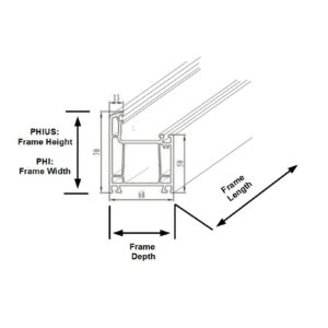

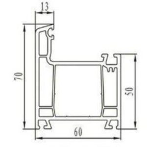

  51. GBA编辑器
    马丁Holladay||# 51
    厚度,宽度和长度
    如果此图描绘了窗口框架的横截面 - 坦率地说,我不知道它是否确实 - 我会说框架是60个单位厚,70个单位宽。我会保留与窗台到头部的距离的“长度”这个词,或者从一个vanamb到另一个。

    术语,电导
    如果有人能找到各种框架和窗户尺寸的官方命名方案,我肯定很想看看。同时,我建议我们从下面图表中所示的术语开始。希望这有助于澄清我在描述电导(W/m/K)时使用的术语。
    如果电导是一个触摸困惑,请忽略它,并且只比较总热量损失。选择窗口尺寸,计算框架区域,挑选温差并通过框架计算热量损失
    热损失= U * a *温差
    电导= U* h
    所以对于N.American框架
    电导= 1.3 W/m^2K * 0.068m
    = 0.9 W /可
    以及欧元框架:
    电导= 1.1 W/m^2K * 0.120m
    = 1.3 w / mk
    希望这有助于
