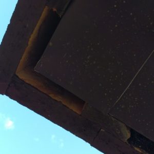

集成转角立柱与雨幕。
我目前正在用厚泡沫和蕨类植物条作为雨幕/钉子建造一个家。我的父亲用锯马预先组装了角柱,用1“X 6”的修剪板拧在一起,形成一个典型的角柱。然后他把这个角用一个3/4英寸的钉子钉在墙上。钉子可以是任何宽度,以适合您的泡沫厚度,是骗出了从内角的post留下一个通风空间在外面的角落的泡沫。角组件是通过钉子拧到角落的框架螺柱。壁板也被钉在这个钉子上在它和角柱相遇的地方。当然,我只是安装了一个微不足道的3“泡沫到我的外部,但我可以向你保证,这是一个痛苦的屁股,啊,是的,疯狂的事情,我们将通过说我有超级绝缘墙,你呢?
回答Dillon Vautrin
狄龙,
谢谢分享你的方法。
这是在我滑进眼镜蛇通风口前的下颌骨。在它挂在墙上之前我从来没有拍过照片但这也许能解释我们的所作所为。你可以看到角柱与空气空间,并最终角落和冻结板覆盖在皮毛带。是的,我可以在我的修剪板的背面涂漆,但我没有,是的,我的LP智能板的保修是无效的,因为我没有2“X皮毛条。你可以说我懒惰、廉价和不可靠。
