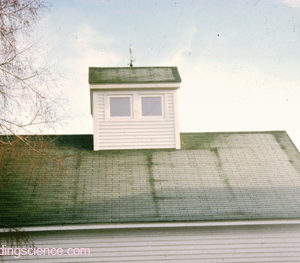

我第一次听说高r值无通风紧凑屋顶是来自Joseph Lstiburek博士,他是Building Science Corporation的创始人。乔以善于解释建筑科学的原因而闻名。他是我听过的最聪明、最有趣的建筑专家。
在15年前的会议上,Joe描述了将建筑物外观与刚性绝缘包裹的技术,以防止热桥接。该方法包括安装“排水平面”(Rainscleen Gap)以帮助壁板干燥。立即并成功地开始使用该技术。然后去年,听到后乔自己家的屋顶体验,我开始相信,保温放置屋顶覆以上将节约能源,防止冰坝。
图片来源:加拿大住房和抵押贷款公司
就像东北许多老建筑,我的建筑物的基本结构 - 它的浅框架 - 促成了冰坝。阁楼缺乏足够的空间来安装足够的绝缘,特别是靠近屋檐。因为空气泄漏,热空气从下加热生活空间上升,穿过阁楼导致积雪融化。低室外温度导致积雪融化冻结。
根据天气情况,这种情况下可能会重演。当气温升高,冰雪融化能找到薄弱点,在生存空间造成漏水。
