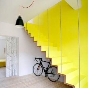

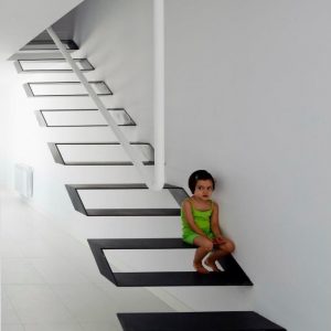

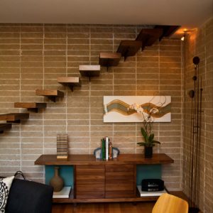

以下是三张照片。我不确定,但我认为第一张照片中的女孩是皱眉,因为她的妹妹在医院。
她可能被吓呆了。
或者希望她的父亲经营一家宠物动物园,而不是从事建筑工作。
