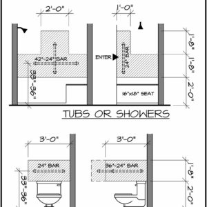

此外,在厕所旁边的墙壁上安装抓住杆,使转移更安全,更容易。抓地杆应定位在便于乘员的高度,通常在300英寸之间,从地板上36英寸。请务必用胶合板或木材阻挡,以固定抓住杆(见下面的图像#4,#5和#6)。

扶手杆支持
许多抓斗的重量限制在300-350磅。四分之三的PLWD可能不够强大,不足以支持他们在厕所和淋浴。作为一个好的选择,我建议使用2x6, 2x8等“废物”木材,否则就会被扔进垃圾堆,在这个过程中,你也节省了处理费。确保这些细节都在计划中。尽管在你的计划中使用我的保镖。
