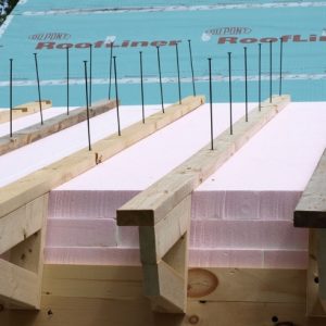

将水垢条紧固到泡沫护墙板上
螺丝制造商就你需要多少螺丝提供建议
安装厚厚的泡沫外壳并不像许多人想象的那么困难。只需要一点计划和正确的紧固件。
图像信用:图像#1:罗布塔克
2012年3月1日更新
如果您在带泡沫护套的房屋建造房屋,并且您的壁板安装在安装在泡沫顶部的垂直Rainscreen绑带上,您应该如何附上捆绑?大多数建筑商通过泡沫拧入螺柱中的毛刺;到目前为止,一切都很好。但是你应该使用什么长度的螺丝?你应该如何空间螺钉?
这些问题的答案可以在FastenMaster发布的新技术公告中找到,该公司制造Headlok螺丝。Fastenmaster提供公告,“用泡沫护套连接到木墙框架的外墙覆盖物组件”。
如果您遵循FastenMaster的规范建议,您的毛条将充分支持壁板的重量,并将毛条以一种抵抗风和地震力的方式固定在墙壁上。
首先,基础知识:
  • 您必须使用1x4s,因为1x3s可以拆分。(如果您想要更厚的木材允许更安全的壁板附件,您可能会考虑使用2x4s。)
  • 用于固定毛茸茸条带的紧固件必须穿透至少1½英寸的铆钉。
  • Fastenmaster为墙壁提供的规范建议,厚度高达4英寸;如果您的墙壁更厚的泡沫,您可能会咨询工程师。
  • FastEnMaster的建议适用于II型ESP,X型XPS,1型Polyiso,或任何密度大于这些列出的泡沫的泡沫。
我准备了两个表,其中包含了FastenMaster的建议。(我的表格比FastenMaster文档中的表格更有逻辑性,更容易阅读,如图2所示。)
下表是适用于带有螺柱的房屋16英寸。第二个是铆钉间隔24英寸的房屋。在中心。

    我要在10厘米硬泡沫的外面做毛条。
    在毛条的一些部分,它只有可能拧进鞘(24毫米胶合板)。但在哪里的furring是直接与螺柱一致的,我想螺丝52mm / 2英寸到螺柱。
    我的担心是:因为我的室内设计是开墙(没有石膏板——就像旧校舍一样),所以我需要确保我的长螺丝每次都能钉上钉子。否则,不仅我有不足的锚定,将有一个螺丝钉尖显示。这是同样的屋顶与开放椽,我将使用140cm绝缘和230mm螺钉(42mm / 1.6英寸螺柱穿入)。
    我要怎么确保每次都能击中立柱?我把准确的螺柱中心的外绝缘,我想如果我用4 x4的废木头旁边排队垂直螺杆驱动它,它将帮助确保螺钉在直(至少在左右轴,不那么重要)。
    此外,我也可以假设飞行孔(或间隙漏洞?)对于毛刺将是必要的。
    有什么建议能让它更简单更精确吗?

    马丁Holladay||#75.
    BBBGGG,
    你可能想读一篇Rob Myers写的文章:寒冷气候下的木结构房屋-第三部分
    Myers还附上了一张预钻孔捆扎的照片(见下图),并在文中解释道:“与墙面捆扎一样,每个螺钉都是用小型夹具进行预钻孔和沉孔,以确保角度一致,孔是直的。预钻绑带对于屋顶尤其重要,因为绑带和泡沫都更厚。如果你只是简单地尝试在没有先导孔的情况下驱动螺丝,那么最轻微的颗粒方向变化将会使螺丝偏离轴,它将错过椽。在把它吊到屋顶上之前,我还把所有的螺丝都插进去了——如果可能的话,在地面上工作要比吊在屋顶上容易得多。”
