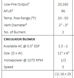

    自从我上次检查以来,大约一个月前,AC仓库现在销售3万/21000 BTU 96%两级煤气炉。它有800和1200最大CFM变体。它是在一个标准尺寸的包装(18" w29 " d35 " H),所以它接受标准冷却线圈。它的售价不到1000美元。
    对储蓄信托的回应
    节俭的信任,
    好的,我找到了它。这是Goodman GmeC960303ANA(否则称为Goodman Gmec96020bn)。
    规格如下:
    https://www.goodmanmfg.com/pdfviewer.aspx?pdfurl=docs/librariesprovider6/default-document-library/ss-gmec96776c390022fa6258827eff0a00754798.pdf?sfvrsn=b2965bc0_0
    见下面的图片。
    不用说,该炉的额定容量是最小德特森炉的两倍。
