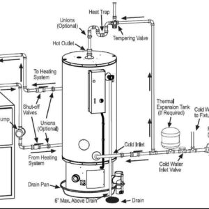

    这些装置的问题是,许多便宜的装置不支持热水器制造商。如果你选择的方法是由热水器制造商支持的,你需要投资一个非常昂贵的热水器,如北极星-你的积蓄就花光了。
    这里是一个Polaris文档的链接,证明Polaris支持使用他们的热水器进行空间供暖:北极星家用燃气热水器安装说明.
    北极星热水器的售价在4,000美元到5,200美元之间,这个价格还不包括空气处理器、水泵等的成本。在这个价格下,一个便宜的熔炉开始看起来像一个便宜货。
    我将附上一个插图从北极星安装手册。插图上写道:“马萨诸塞州的法规不允许这种安装方式。”
    [点击图片放大。]

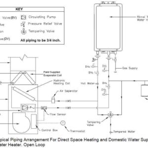

    另一个支持将其热水器用于空间供暖的热水器制造商是Rinnai。
    详情可参阅林奈空气处理器的安装手册.
    我附上了使用Rinnai无缸热水器的组合系统的推荐管道安排的说明。
