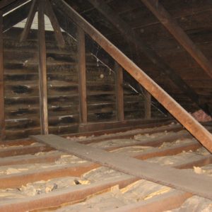

    (真的吗?椽子之间,只有)R5的峰值温度热质量的房子和它的内容比在一个绝缘高不少,加起来一个长冷却斜坡到22-25C从烟囱效应仅对流,即使外面15 c,即使在一个“低质量”的房子。(5乘以1/5热质量时的温度变化等于btu的数量。)由于椽子之间只有R5,我敢打赌,在阳光明媚的日子里,即使在室外温度没有达到30摄氏度的日子里,天花板的最高温度也会超过35摄氏度(甚至可能是40摄氏度)。有了更好的隔热材料,天花板的峰值温度将得到更好的调节。
    有了更好的隔热层,如果在上午23摄氏度时开始,室内的温度不一定会达到30摄氏度,在这个点上,夜间的对流冷却可能在室外温度低于15摄氏度时也能很好地工作。但整栋房子的风扇可以输送更多的空气,而且在几乎没有绝缘的房子里仍然可以工作。

    所附的图像是阁楼,它的其余部分看起来差不多的
