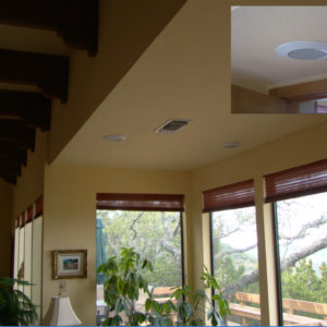

    无需发明清晰或不透明的封面,家庭仓库或低价卖掉它们。它们主要用于密封淋浴凹陷光。我在一些特别难以接近的灯光上安装它们,并立即将空气流降低到零附近。我会考虑使用LED灯泡来减少热量,但这些日子,其中一些可以在5美元的价格低至5美元。无论如何,您仍然可以使用60倍灯泡。
